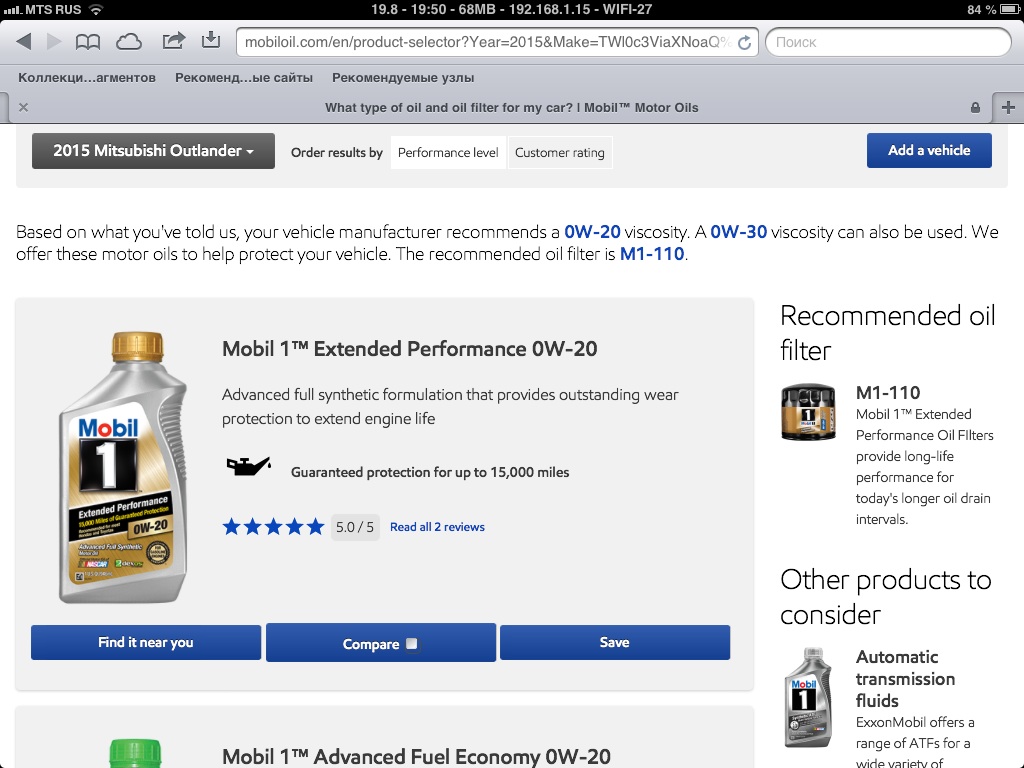

Ваш любезный мобил рекомендует для Аута 3.0 2015 года выпуска 0W20 в первую очередь. Ну как же так, ведь на аут-клубе большинство не согласно - а мнение толпы это и есть правильное мнение.
