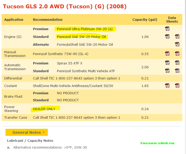

Почитал штатовские форумы, там в Beta II льют 5W20,5W30 и 10W30 (это и написано в американской сервисной книге).
У меня на ххW20 минимальное падение уровня масла. На 5W20 (Hyundai/KIA Premium LF) примерно 3мм по щупу на 5000 км, на 0w20 (Dragon) уровень не сдвинулся за 3300 км.
Сейчас 3000 проехал на Лукойл Люкс 5W30, уже ~3мм ушло. Зимой хочу попробовать Valvoline 0W30 FE.
Вот еще скрины с американского и российского Shell LubeMatch (оцените разницу), выкладывал на профильном форуме. Подборы от Mobil,Pennzoil и Castrol дают 5W20/0W20.
Но, надо учесть, что по американскому расписанию обслуживания замена масла каждые 3000 миль.
