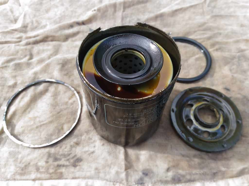

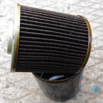

Результаты вскрытий масляных фильтров:
Mitsubishi MZ690411пилил Ermito
Mitsubishi MZ690115 пилил Zamok
Mitsubishi MD360935 пилил Сергей Николаевич
MZ690115
Производитель Waftec
"WAFTEC develops and distributes the original brand "MANN-FILTER" in the equal quality to OE products for Aftermarket."
MZ690116
Производитель Denso BT115010-4860
MZ690070
Производитель Purflux LS287
MZ690072
Производитель Denso BT115010-6240
MD360935
Производитель Nitto
Фирма зовётся TOKYO ROKI и существует с 1949 года. Вот их сайт на английском: http://www.roki.co.jp/english/history.html А их логотип и внутренний номер нанесён на самом фильтре MD360935. Вот вам сайт на японском, чтобы не быть голословным: http://www.roki.co.jp/ Посмотрите на досуге. Хотя найти его погуглив не представляется сложным никому. Касаемо поста выше. Кто-то пишет MD360935 и производитель Nitto. Откуда инфа? Где пруфлинк? Наверное ранее так и было, но последние годы всё по другому. То что 070-ый делается во Франции PURFLUXом это очевидно (есть и свежие фильтры и фото с их лого), а вот Nitto пример не подтверждённый. Имхо домыслы, не более того.

Сделан там же на TOKYO ROKI (в Китае, т.к. только эта площадка и делает масляные фильтры для всего мира). Вот что бросается в глаза: размеры букв иные и их отношение к полоскам, отличия в шрифтах, перепускной клапан иной (!), обратный клапан в оригинале имеет цифры (видимо заводская маркировка), которые видны на резинке, сквозь отверстия. Но самое забавное, что на оригинальном есть мануал на английском и он написан без орфографических ошибок! Чего не скажешь о фейковом (как мне кажется) фильтре. Мало того, что на фейке многие слова не имеют пробелов, так ещё и во фразе под пунктом 2, которая выглядит на оригинале как: 2. TIGHTEN FILTER 1 TURN AFTER...

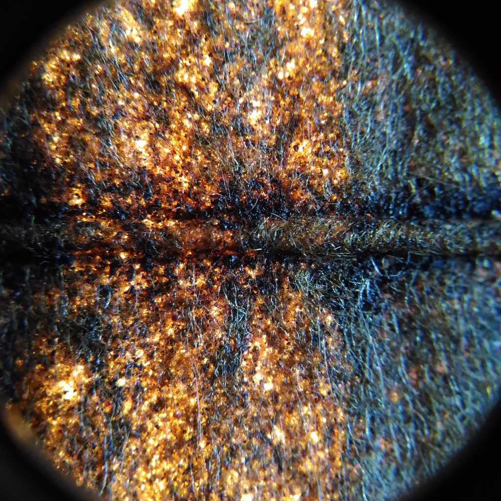

Добрый день. Решил сделать видео-отчет по этому фильтру после пробега 4500 км. и убедится, что не подделку купил. Вопрос появился насчет цифры полтора, которую вы увидите в видео это давление в барах? Допустим у заменителя махле давление 1 бар разница в 0,5 бара это много наверное лучше на оригинале оставаться.
https://yadi.sk/i/AUz8B1h8sCaCS

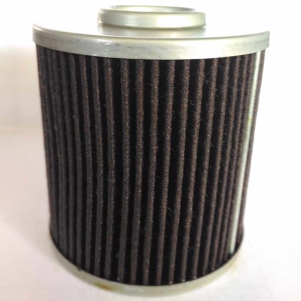

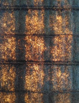

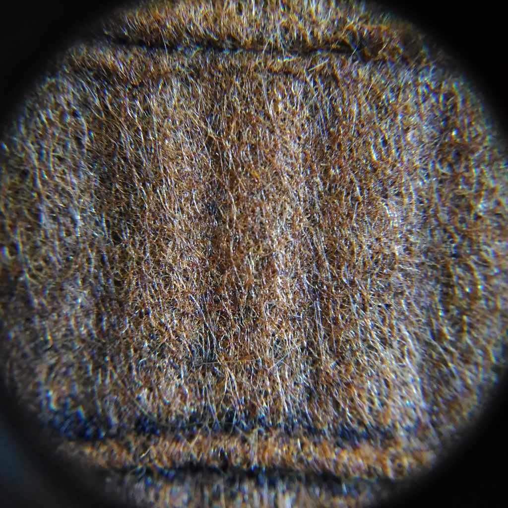

Площадь фильтрующего элемента получается:
1) ширина - 6 см
2) длина (два куска) - 83.5 +68=151.5
3) 6 * 151.5=909 см(квадратных) помойму один из лучших результатов (по крайне мере вот здесь лучше всех http://www.oil-club.ru/forum/topic/23109-sravnenie-maslyanyh-filtrov-nitto-4rs-103-vic-c901-purflux-ls-892-mahle-knecht-oc195-hengst-h97w06-kolbenschmidt-851/)
Да хорошая площадь фильтрации. Много. И фильтрующий материал видишь полосы, под прессом его сжали укрепили для длительных интервалов смены.
   Не зря он висит в списке рекомендованных фильтров ойл-клабом. А цифра полтара - это давление 1.5 бара? Так как очень много нареканий на подделки оригинальных фильтров хотел себе ставить Кнехт, там в описание 1 бар давление, получается какая то нестыковка.

Многоуважаемый Вежливый Лось, пересмотрел ВСЕ Ваши видосы на предмет распиловки фильтров. Впечатлён. Что можете сказать про фильтр, в частности, Nitto 4M-117 (15013) ? каконо? Лучше, чем подделка от Mutsibushi Motros ?
   Всем добрый вечер. Не хотел поднимать вопрос, но решил для информации скинуть, кто пользуется данным фильтром. Данное видео ввело меня в ступор https://www.youtube.com/watch?v=xP0wq3MOf38,
так как фильтра все разные у меня появляется постепенно желание слазить с оригинала, но так не хочется , ибо распил показал вполне хороший результат, интересно то , что я распилил это оригинал или тоже не пойми что)
   Может это тупо идет ширпотреб с Таиланда, в коробочке митсубиси, который к оригиналу не имеет вообще отношение и вринципе оригинала у нас в России нет, кроме официалов допустим (у них свой поставщик прямой).
