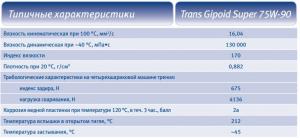

Ок, абсолютно с вами согласен. Давайте вместе рассмотрим на примере отечественного бренда ТНК, благо их тех.данные лежат в свободном доступе, в отличии от Татнефти :angry: .
Для удобства свел данные из PDF в одну таблицу)
