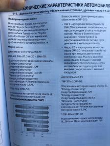

Человек любит надовать на тапку. Значит 5w40. Оно в рекомендациях техдока есть.
Нет в техдоке такого, не придумывай. Плюс, посмотри мои отработки - для защиты xW-30 A5/ILSAC ЗА ГЛАЗАа надавливаю я на трассе прилично

В тех.доке есть рекомендации 15w40 и даже 20w50 если что...Мануал с такой же Камри 2016 г.в. 2.5.
А вы какое из них выбрали? 15-40 или 20-50?
Для Камри я выбрал 5w30 PC Supreme Synthetic.
