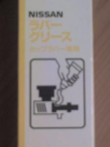

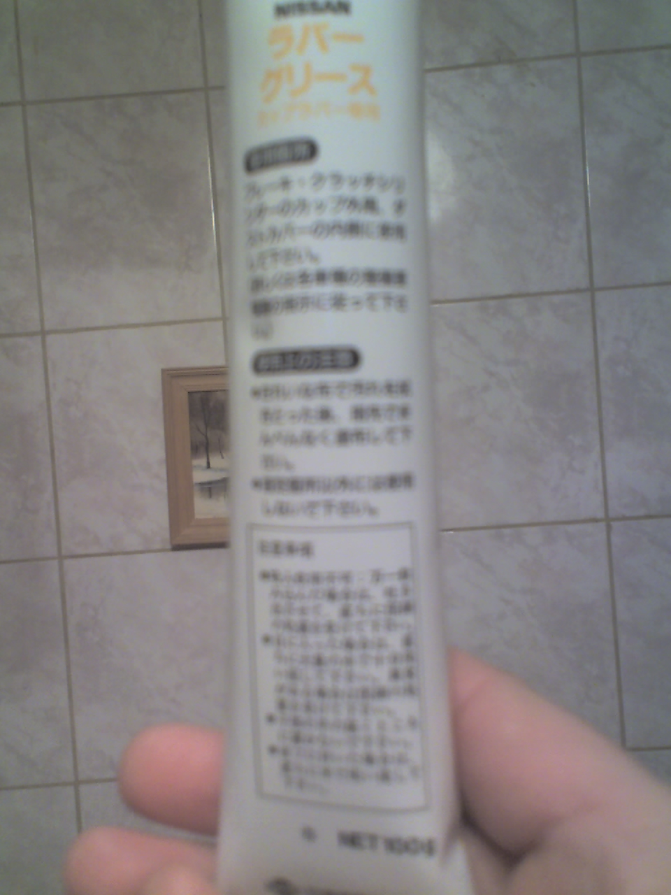

@tesloil,По большому счёту, хотел эксперимента с этим Бош.
А так меня на все 100% устраивает PFG-110 в паре с Textar для колодок. К тому же имеется недоступный в РФ продукт под брендом Nissan.
Мне не лень каждые полгода, а то и чаще, перебрать и смазать суппорты. Так что всё О.К.
Да , старина , Вы абсолютно правы - если есть возможность пару раз в год залезть в свои суппорта , то эти Ваши обе смазки вполне решают все проблемы ( ну и розовая из Ниссановского тюбика , конечно ).
