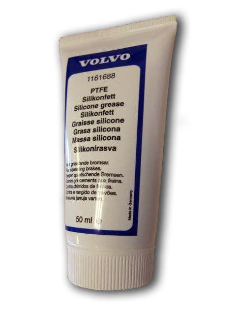

Не знаю , почему указана такая нижняя граница , здесь явно какая-то нестыковка .Не бывает силиконовых смазок такой вязкости какая у этой смазки Rocol и чтобы нижняя граница была выше -40 С ... 1161688 ( 1161325) от Вольво отличный вариант силиконки с тефлоном .
такая нижняя граница какая-то нестыковка
у вольво 1161688 все в порядке с низкотемпературными
более менее доступная , есть в экзисте и по цене не катастрофа учитывая объем 50мл

1161688 volvo - вот смазка для Teves с резиновыми втулками...
Взял я вольво 88 и 010, для норм обслуживания тормозов за глаза.
