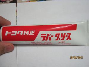

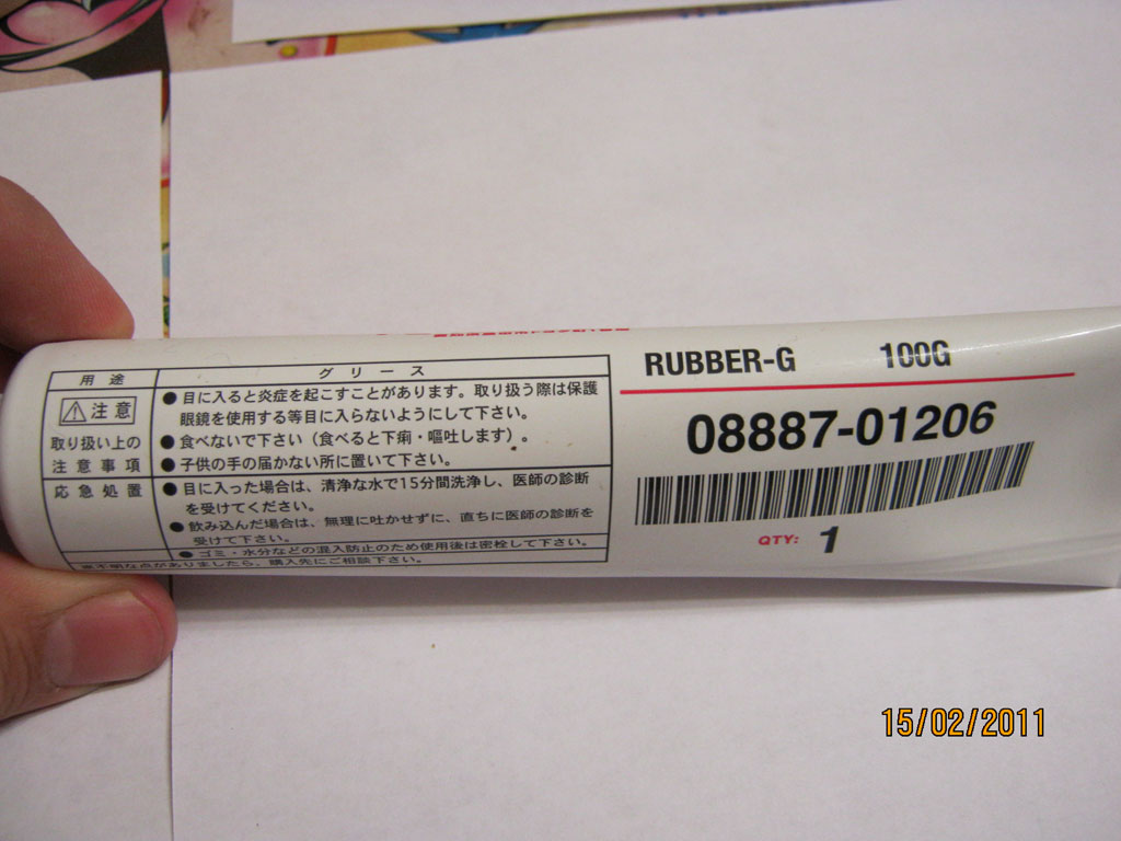

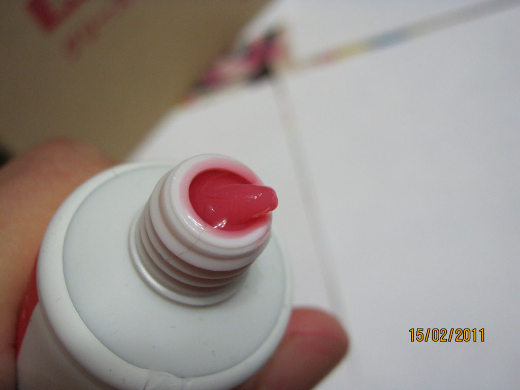

Купил сегодня смазку эту Toyota 08887-01206 она мне даже досталась с коробочкой.
У меня опять сомнение, такое ощущение что она для резинок и только для резинок. Ruber G красуется на тюбике. То есть как я понимаю для направляющих идет другая смазка.
А смазывать направляющие суппорта нужно вот этой смазкой 08887-02307
она очень похоже на Rubber Grease только иероглифы другие и 50 грамм тюбик.

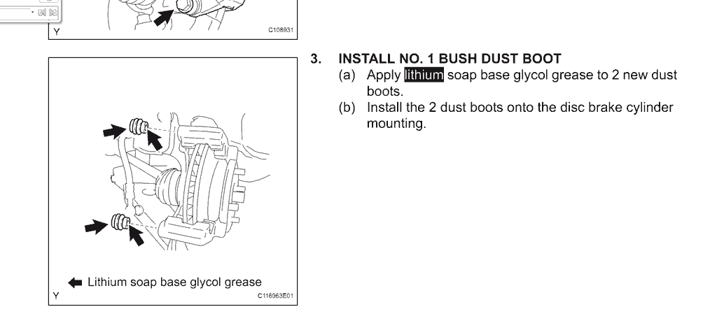

Все таки лдитиевый комплекс применяется для смазки суппортов lithium soap based glycol grease (литиевого мыла на гликоле)
к примеру вот продукт http://www.havoline.com/products/na/greases_multifak.html
И в тех.мануалах на toyota везде предписано применять lithium soap based glycol grease. Можете вбить эти слова в гугл и проверить.
Из мануала на Toyota Yaris
Из мануала Lexus ES300
