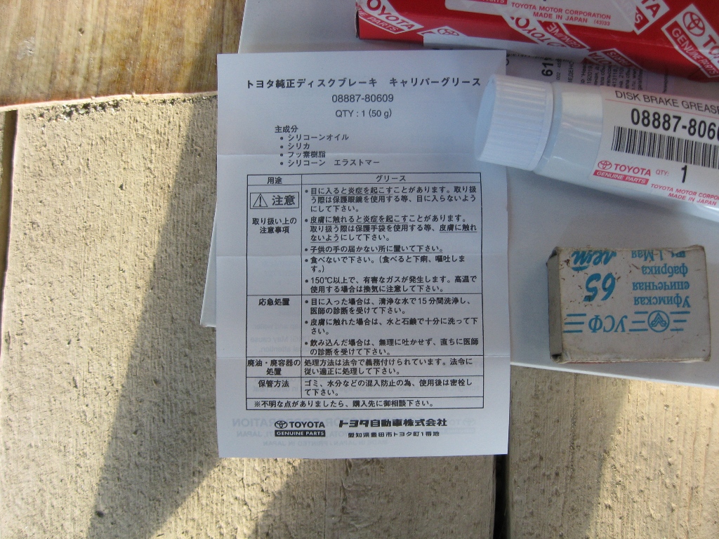

А я вот что прикупил, ждал 2,5 недели, цена 650:
консистенция прим 3, белая, липкая как мед :rolleyes:
Буду осенью инспектировать тормоза намажу направляющие суппорта и колодок, обратную сторону колодок и противоскрипные пластины, заодно посмотрю что стало с МС Спорт, которым намазал по полной программе еще в начале лета :rolleyes:
@sm, нельзя же ей направляющие суппорта, только направляющие колодок, торцы колодок. Первый пост в этой теме глянь документы.
@torcon, я документы видел, но направляющие суппорта всеже намажу и посмотрю что да как, спечься, засохнуть, смыться не должна, тк нагревал на газовой комфорке, дул керхером... не смывается, свойств не теряет :pardon: и судя по составу (бумажка на фото) не вижу причин не делать этого. Короче время покажет :)
Смотрю я на ее состав
polydimethylsiloxane
silica
silicone
к резинкам она получается хорошо относится.
Смотрю подобный продукт того же состава
SILICONE DISC BRAKE & CALIPER LUBE
http://www.ultramotive.com/download/HD%20100_Silicone%20Disc%20Brake%20and%20Caliper%20Lube.pdf
Получается ты все правильно понимаешь - она силиконовая и ее можно в направляющие :) Получается вот она универсальная силиконовая смазка которой можно мазать все. На вроде Slipkote 220R.
Надо еще порыть.
sm приобретение интересное, но дорогое. Маздовская 0000-77-XG3A Silicone grease чуть дешевле, а вдруг ещё тюбик на 100 грамм.

Согласно последним разведданным, для пальцев направляющих все ж таки - 08887-80609.
Скачать, подтверждающий сие документ, можно отсюда - http://webfile.ru/5532995
@verdi, Перезакочал файл на сайт, а то на файлообменнике может потеряться.
