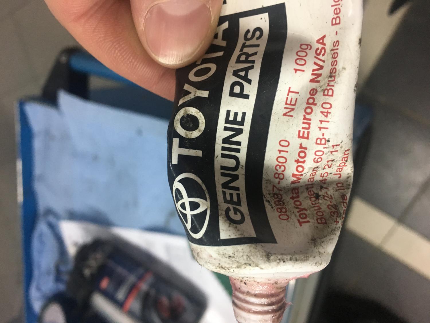

Сегодня был на ТО у ОД, направляющие суппортов смазывали вот такой смазкой. Это одно и тоже с 206 смазкой? Просто новый артикул?
