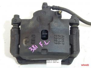

Подскажите, пожалуйста, что делаю не так.
Смазывал направляющие суппорта розовой смазкой Toyota 08887-01206, а сейчас на нижней направляющей увидел рытвины и ржавчину:
пыльник целый, трещин нет.
Так-же в нижней направляющей есть люфт, его как-то без замены скобы суппорта можно убрать (направлющие менял - не помогло)?
@MNU,Смазку нужно другую применить, более вязкую. По типу Слипкот 211 или 220, или родную Тойота 609.
@MNU, а пыльники менял?
Нет, достал старый, почистил, провел инспекцию и на место поставил.
Одна из этих не подойдет:
Molykote G-3407 , Fuchs Renolit LX-PG2 , PFG110 , 31942 Febi ?
Палец зачищать\шкурить смысла нет и надо поменять, да? :)
@MNU, дык, поменяй вместе с направляющими. смазки  PFG110 и 31942 Febi отличные.
@MNU,все приведенные вами смазки отличные и будут хорошо работать, сам себе на Короллу мазал на задние направляйки Феби, а на передние ТРВ 110. Но вы же писали про люфт у нижней направляющей, а чтобы она меньше люфтила её можно смазать более вязкой смазкой, по типу приведенных мной выше. Хотя, если эта направляйка без уплотнительной резинки, то так обычно и бывает.
Изменено пользователем Женёк
Слипкот не найду, а у Тойоты 609 большая упаковка - дорого получается.
По люфту мне сложно судить как должно быть, но на верхней люфт меньше. Устройство такое, что есть скоба суппорта, куда вставляется направляющая через уплотнительную резинку.
Думаю, что на королле так же.
@MNU,На Королле также. Тогда купите недорогой, но хороший вариант ТРВ PFG110. Она отлично работает в наших суппортах. И все таки проверьте пыльники направляющих пальцев на целостность. Ржавчина в палец обычно через них попадает.
