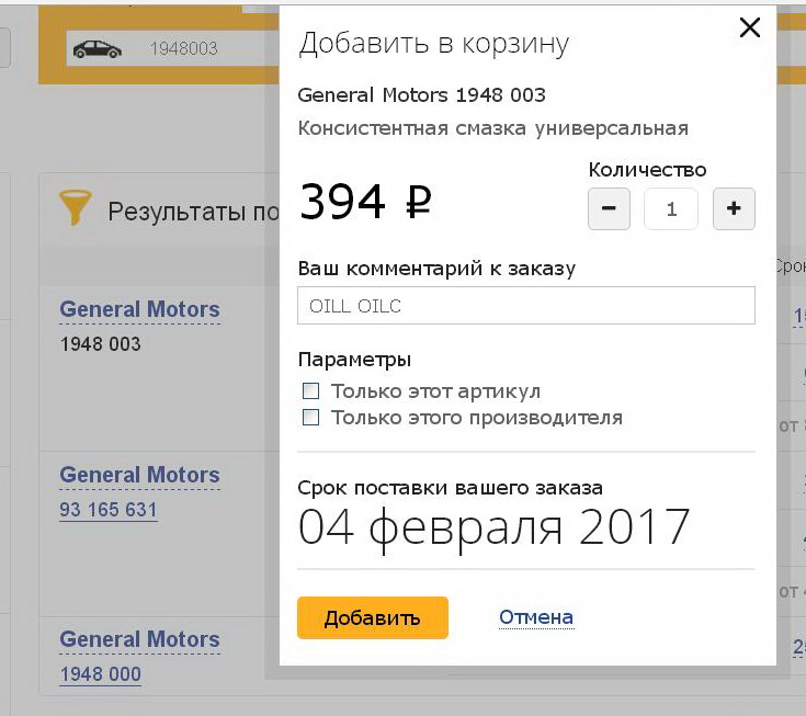

под номером GM 93165631 это то же самое что и 1948003 только дешевле
Одинаковая цена.
Вот щас как ты прям буду максимально дословен и придирчив,значит разница в цене есть,составляет 2-а рубля!,и главное срок поставки смотри! замечаешь разницу?! А вдруг человеку очень срочно?!И если он будет знать два кода этой смазки это как то криминально,или навредит ему.

Если Molykote G-3407 то заказывай под номером GM 93165631 это то же самое что и 1948003 только проще купить и дешевле
Да. уж! Цена в разы отличается!
Opel 19 48 003 Смазка направляющих тормозных суппортов 24 шт. 3 дн. 2 166 ₽

General Motors 93165631 Смазка направляющих тормозных суппортов 2 шт. 0 дн. 397 ₽
