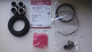

Помогите пож, разобраться купил два(перед/зад) ремкомплекта суппортов на тойота марк 2 фирмы seiken, не могу разобраться куда применяются пакетики со смазкой из ремкомплектов, в инструкции ничего не нашел.
в ремкомпл. для переда один пакетик(розовая) и это вроде аналог 206 смазки от тойота здесь более менее понятно, в ремкомплекте для задних колес 2 пакетика(оранжевая и темн.красная) здесь становится непонятно куда какую?
В ремкомплекте для задних колес ожидал увидеть пакетик со смазкой аналогично передним, но они между сосбой все отл. по цвету, получается, что для задних поршней применяется смазка отличная по цвету от смазки для передних.
Вообщем, куда какую применять непонятно.
