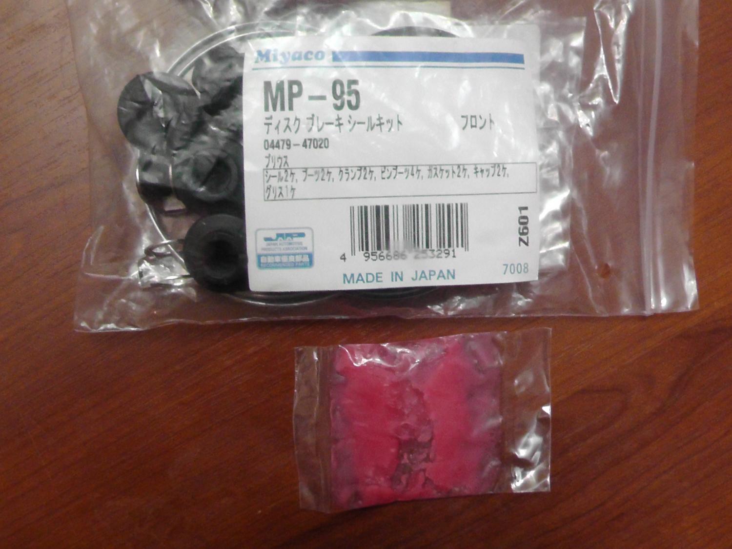

@tesloil, в ремкомплекте с резинками Miaco MP-95 для Toyota (аналог 04479-47020/04478-49010) пакетик с розовой смазкой, хотелось бы уточнить её происхождение и применение.
Я , так понимаю , вот есть какая-то вполне проверенная у японских автопроизводителей , а также у производителей комплектующих , какая-то розовая , как губная помада , смазка для суппортов ( она далеко не лучшая , но вполне рабочая ) . Ну , вот скажем , эту смазку все эти автопроизводители ( и Тойота , и Ниссан , и Мазда ) и производители комплектующих ( Seiken , Miyaco ) покупают у ее производителя Cosmo и успешно рассовывают во все ремкомплекты супрортов и еще отдельно продают . Вот что-то такое просматривается ....( более точной информации , о смазке из ремкитов Мияко , конечно нет ).
@tesloil, просто думаю, чем лучше мазать, этой из ремкомплекта или заранее купленной Febi 31942?
Все , что касается резинок суппорта , ГТЦ , ГЦС смазывайте на сколько хватит этой розовой смазкой . А для пальцев применяйте более термостойкую 31942 .
