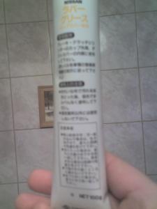

Nissan KRE00-00010
Она же KRE00-00011. Если получится вообще её найти и купить - О.К.
Так же Seiken CF-301 хороший вариант. В принципе та же смазка.

Отправлено 01 Апрель 2016 - 23:48
А почему у ниссана такая картинка странная? Или не влияет?
  • 0
#3100 Оффлайн   tesloil
tesloil
    Завсегдатай
  • Одноклубники
  • PipPipPipPipPipPip
  • 3 725 сообщений
  • Пол:Мужчина
  • Город:Мастеров
  • Масло:Wurth
  • Авто:Compass, Forester, Lancer, Uno
  • Стаж:21
Отправлено 02 Апрель 2016 - 11:13
Картинка на тюбике Ниссановской оригинальной розовой смазки Ниссан в сообщении Legion 777 вполне соответствует свойствам содержимого тюбика - не растворима в томозной жидкости и не повреждает уплотнительные резинки тормозного цилиндра . Поэтому и называется Rubber Grease ... Nissan называет эту смазку "Ниссан Раббер грис " , Тойота ее же "Тойота Раббер грис " .. Ну еще Сэйкен ( изготовитель составляющих тормозной системы ) эту смазку как-то там у себя называет ... Не суть... Суть в том , что данная смазка на полигликолевом синтетическом масле , является "классической" смазкой для тормозных цилиндров , а соответственно , данная смазка вполне может быть использована для нанесения на направляющие пальцы суппорта . К примеру , у другой подобной смазки из Европы - Раббер смазки для тормозных цилиндров от Wurth на тюбике нарисован не главный тормозной цилиндр , как на тюбике Ниссан , а именно направляющий палец суппорта ... Другой вопрос , насколько хорошо данная смазка будет защищать пальцы и насколько длительно она будет обеспечивать подвижность скобы суппорта пока не окислится и не потеряет своих чудесных свойств . В этом плане , практически все перечисленные Вами смазки , выписанные из тем форума , ИМХО будут несколько предпочтительнее смазки Ниссан/Тойоты/Сэйкен , поскольку более термостойки ( у смазки Febi/Swag и у смазки PFG110 - термостойкость до 160 С , у Niglube RM и Molykote G-3407 - до 200 С , а у розовой смазки - 130 С ) ... Дело лишь в этом . Ну , еще может быть дело в том , что более продвинутые смазки для пальцев , чем указанная сервисная смазка Ниссан , как смазка Molykote G-3407 , содержат в своем составе специальные добавки от фреттинг-коррозии , что позволяет продлить "жизнь" направляющему пальцу супрорта пока он не начнет ржаветь и застревать в посадочном отвертстии скобы ...
  • 2

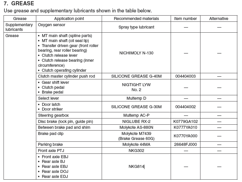

Основные рекомендуемые смазочные материалы SUBARU 2015.
Сообщение отредактировал musor01: 03 Апрель 2016 - 13:12
  • 0

Отправлено 03 Апрель 2016 - 15:13
И, судя по табличке, альтернатив для Субару нет.
