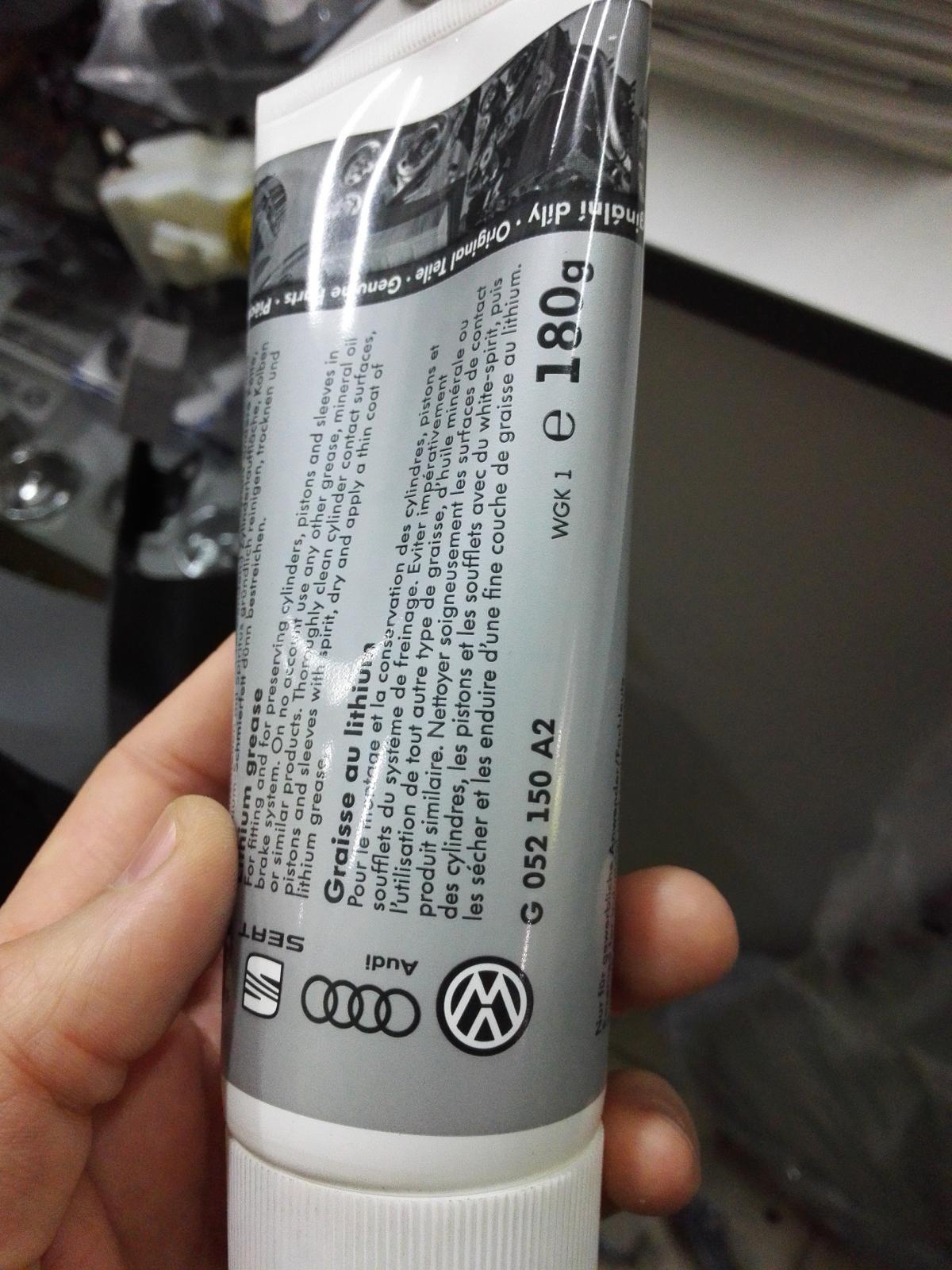

Вчера на ЗЗАП.РУ нашел в наличии оригинальную смазку за 1000руб.....везде она от 1500 начинается....думаю - не буду из-за 200 руб разницы с аналогами жопиться - возьму ОЕМ....
ВАГ-ЛАЙН контора...приехал ....выдают тюбик...не сказать чтоб прям лоскутный))) ну да не важно...начинаю искать инфу по сроку годности....и нешел только одну дату 082016....
спрашиваю -  что указано на тюбике???
они мне - дата выпуска.....
я им - так еще не наступила тогда....
тогда срок годности.... я решил - ну вас в баню...знатоков таких.... аргумент  НУ ЕЩЕ НЕ ПРОСРОЧЕНО ЖЕ...меня не убедил.....цвет пасты бежевый наверно...жаль не сфотал(((
Прошу знающих подсказать : с учетом того что в семье 3 машины ,  у меня шкода йети ,  у отца киа сид ЖД , у тестя лада ларгус.....  выбрав смазку для ВАГена , подойдет ли она для остальных машин?
полагаю Феби или ТРВ имеет смысл заказать в данной ситуации.....???
Данная оригинальная смазка Вагена вполне перекроет все Ваши потребности в смазках по всем трем авто . Она будет оптимальной смазкой для пальцев скобы на всех суппортах Ваших авто , кроме этого , она применима в качестве сборочной смазки для тормозных цилиндров , цилиндров сцепления . К ней Вам нужно купить только смазочную пасту против скрипа колодок и у Вас будет full complect ....Смазки Febi и смазка TRW Вам теперь ни к чему .

да я её не купил..... у нее срок годности заканчивается в августе этого года....
поэтому закажу Феби(тем более вы указали что это таже что и в оригинальном тюбике)...или что-то изменилось? .... если ДА- хочу услышать рекомендацию по выбору смазки(еще не оформил заказ)...
