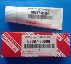

08887-80609 Disk Brake Caliper Grease
Вот куда применяется эта смазка
http://www.max-boost...cking noise.pdf
http://www.djmase.co...07/br010t06.pdf
- скобы куда куда вставляются торцы колодок
- поверхность на против тормозного поршня
- торцы колодок
08887-80409 Shim Grease
http://www.toyotapar..._T-BR94-004.pdf
- обратная сторона колодки (ее можно не мазать если есть антискрипные пластины)
- антискрипные пластины (внешнюю сторону не мажут)
08887-01206 (08887-83010) Toyota Rubber Grease или Lithium Soap Glycol Base Grease
http://www-odi.nhtsa...10V499-1782.pdf
http://www.oil-club....&attach_id=5072
http://andypethan.co...Rear Brakes.pdf
http://share.qclt.co...ke/03800610.pdf
- направляюще суппорта и пыльники
- тормозной поршень и манжета + резиновые колечки.

Отправлено 14 Ноябрь 2015 - 18:59
Васька_Петька такую ещё предложил :)
(но из америки закажу хонду и моторкрафт - нравится мне продукция конокифилипса) ;)

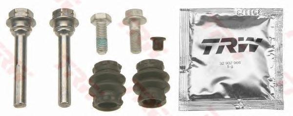

  1. Пальцы суппортов можно мне смазывать - TRW PFG110?
  2. Можно ли мне смазывать цилиндр его манжету и пыльник - TRW PFG110? Если нет, то какую смазку предпочесть?
  3. Для торцов колодок и механизма стояночного тормоза - Ate Plastilube?
Заранее благодарен.

TRW PFG110 направляйки смазал - всё ок. В след году проверю. Торцы  не мазал езжу лет 8 и все ок. Пластины из нержавейки с колодками идут.

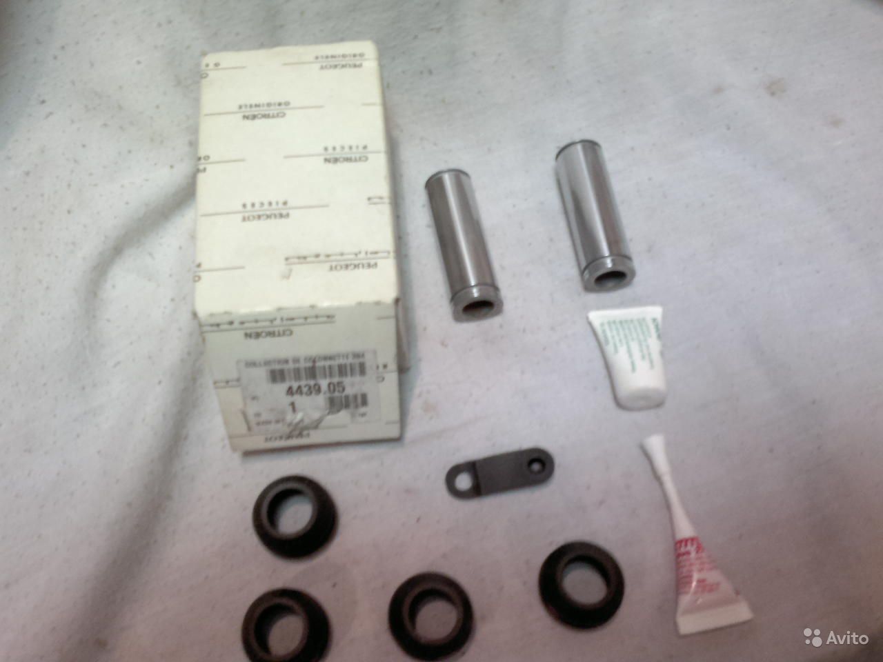

Всем привет. Подскажите какую смазку использовать в с5 ситроен, передний супорт , вал ручника , он вращаеться в бронзовой втулке и в пежо 307 задний супорт с ручником, тоже под вал ручника, вал вращается в бронзовой втулке?

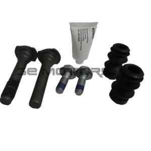

Peugeot/Citroen демонстрируют в плане обслуживания тормозных механизмов своих моделей наиболее оптимальный и взвешенный  подход - в отличие от ряда других автопроизводителей , у которых  в  технических  документах  по  сервису суппортов  бывает  очень трудно разобраться  по  причине  того,что  для разных  моделей  фигурируют  множество  разных  сервисных  смазок - у Пежо/Ситроена  все  просто  "как  грабли " -  поскольку  автоконцерн  на  разных  моделях  использует  тормозные  механизмы  как  минимум  5-ти  производителей  тормозов  ( TRW/Lucas , Ate , Bosch , Akebono , Citroen ) ,то и в  своих  руководствах  по  ремонту  в  каждом  случае  Peugeot/Citroen  в  каждом  конкретном  случае  рекомендует  использовать  просто  " смазку  из  оригинального  ремкомплекта ". То  есть  вот  та  смазка , которую  вложил  в  свой  ремкомплект  производитель  тормозов ( этот  ремкит  идет  под  оригинальным  номером  автопроизводителя ) -  вот  она  и  является  "самой  правильной" для конкретного  типа  суппорта . Если  суппорт  производства  Бош - то  самая  правильная  смазка  для  пальцев скобы и для поршней  суппорта - это  силиконовая  смазка  Molykote G-807 ( она  в  маленьких  белых  тюбиках  заложена  в  комплекты  оригинальных  пальцев  Пежо/Ситроена ). Если  суппорт Ate - то либо  пальцы  не  смазываем  вообще ( как  рекомендует  Ате ) , либо  на "свой  страх  и риск" смазываем  их  антифрикционной  арматурной силиконовой  смазкой ( в  качестве  заменителей  можно  использовать  оригинальные силиконовые  смазки  от других  автопроизводителей ( смотри  шапку  данной  темы ) либо  их  розничные  аналоги . Если  суппорт  конструкции TRW/Lucas - то  используем  смазки , рекомендованные  TRW/Lucas - а это у нас на сегодня  PFG 110 либо  ее аналоги ( Febi p/n 31942 , Swag p/n 30931942 , Molykote G-3407, Fte p/n 0109, Niglube RM p/n MZ101616EX  and  so on ). Если  суппорт  конструкции  Акебоно - то  используем  для  пальцев  скобы  и тормозных  цилиндров  те  же  смазки , что  и  строкой  выше . Если  суппорт  конструкции  Ситроена - то  рекомендую  применить  там  смазки  силиконовые ( те же ,что  и  для  суппортов  Бош ).....А  для  смазывания  обратной  стороны  колодок  и  их  торцов -  используем  любую  из  оригинальных  смазок  любого  другого  автопроизводителя  из  шапки  данной  темы ( либо  их  аналоги )...
