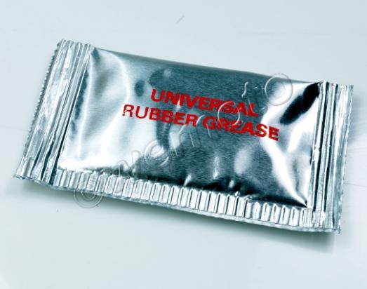

В ремкомплекте для ремонта суппорта от TRW(где идут кольцо и манжета для поршня супорта и пыльники для "пальцев"), можно встретить в пакетиках 2 вида смазки. На одном из пакетиков тоже написано "Rubber grease", а на другом нет такой надписи. Только номер и надпись с логотипом.
Как думаете? Стоит ли призадуматься, куда какой пакетик применим. Да наверное думаю стоит. Вот какой из них лучше для "пальцев"? Ответ в следующем ремкомплекте имеющем в составе только резиновые пыльники для "пальцев".
В этом ремкомплекте (для пальцев) отсутствует напрочь rubber grease соответственно можно сделать вывод, что всё таки TRW разделяет смазки на "rubber grease" и "для пальцев"
И смазку rubber grease по видимому TRW рекомендует использовать на поршень, но не в пальцы. А смазку PFG110 не рекомендует в поршень и цилиндр.
Да и цветом TRW-шный rubber grease и Тойотовский похожи. Обратите внимание на надпись на пакетике TRW - "RED", что означает - "КРАСНЫЙ"
Может отсюда и плохая термостойкость Тойотовского Рубер Гриза? Может отсюда и потемнение смазки от температуры и времени(как пишут)?
У меня TRW-шная тоже потемнела, и была на грязь похожа, но только на одном колесе, которое словило клин от закисания троса ручника. А эластичные противоскрипные накладки на обратной стороне колодок просто выгорели. Температура была бешеной.
Да и Рубер Гриз дословно - смазка для резины.
По-моему логично всё.

P.S. От красителя вряд ли зависят свойства смазки. Но я подумал, а может не спроста Rubber grease красного цвета и в разных ремкомплектах он красный? Совпадение? Может быть, утверждать не берусь. Но некоторые жидкости специально окрашивают в определённый цвет.
Вот собрал несколько изображений найдя в поисковике с ключевыми словами Rubber grease . Слово RED не забивал, тем не менее нашёл немало изображений со словом RED или надпись на этикетках именно красная. И обратите внимание, что производители, или упаковщики разные. Выбрал лишь только некоторые из "красных" смазок. на самом деле их больше.
Также существует немалое количество смазок, именно рекомендованных для "пальцев" и они не красные. Те же OEM смазки для "пальцев"
Случайно ли это? Это наводит на некоторые мысли. Кому-нибудь интересно, на какие мысли наводит красный краситель???
