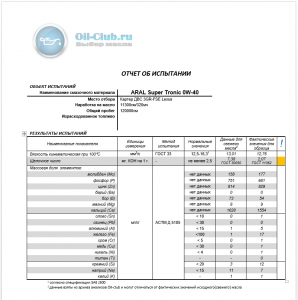

Аral Supеr Trоnic 0w-40 отработка на Lеxus после 11300км

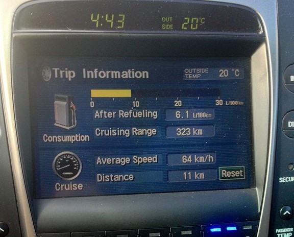

Nordman, не жалеешь что истратил много лишнего топлива на гуталине?
Да вот иногда думаю может кто мне подливает на стоянке в бак, а иначе как на 40ке такой расход при таких скоростных параметрах может быть :)
или даже так
Оффтоп
ну вот и у меня такие же наблюдения, расход от стиля езды в основном зависит и маловязкие если сьэкономят то копейки о которых даже думать не хочется,...а может при нагрузках расход и вырастет :rolleyes:

Разрешение на использование биотопливом надо смотреть у производителя авто, а не масла.
Это масло отлично отработало для этого интервала (для С3 разумеется) и вообще это одно из лучших масел 0-40 С3.
Это само собой, тем более что практически все японские машины рассчитаны на био-топливо, поэтому, к примеру, классификация GF-5 рассчитана на био-топливо до 85% содержания этанола.
Какое же это отлично??? В гаражах ОД такие масла меняют каждые 15-20 тысяч км, а тут на 11ти оно уже почти мёртвое.
Тогда возникает вопрос: а что тогда делать людям которые в этом ничего не понимают и следуют чётко указаниям???
Здесь обсуждается анализ отработки, давайте ближе к теме.
Плюсую ТНВД работает отлично! :good: У меня уже после 6 тыков мондраж заиграл бы с таким пробегом !
Изменено пользователем voka65
а по каким параметрам кроме щелочного оно "мертвое"?
+ 2 смены на аналогичном ВР7000 и фото внутренностей мотора показывают что не одним щелочным достигается чистота.
Так в отработке щелочное и является одним из основных показателей. Как говорится, пока присутствует щёлочь, то масло остаётся "масляным" :D
Я не это имел ввиду. Не спорю, это масло спокойно проходит 10000 км, но эту классификацию сейчас очень любят катать 15000 км. Выдержит ли такую дистанцию именно это масло??? Ведь запаса практически никакого не осталось.
Все упирается не в километры а моточасы и если в странах там где рекомендованы 15000 км интервал , то средняя скорость движения не 25 км/ч ... Исходя из этого 15000км не выдержит не только С3 но и любой крекинг Илсак, если не по щелочному , то вязкость точно провалит.
