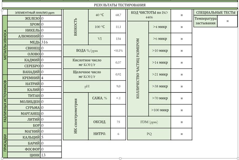

Как и обещал, выкладываю анализ Cupper 5-30, проведенный в в PLM-lab. Готов отправить на анализ Torcon'у. Отработку этого масла, думаю, Вам пришлет Finik.
Надеюсь, всем интересно и многие хотят разобраться, как это работает! Всем спасибо за внимание!

Кислотное больше щелочного.Как оно работает теоретически?
Если SAE40 на эстерах+ПАО и в плане защиты еще что-то понятно, то 5-30 чисто на ПАО - как оно защищает двигатель от износа? Кроме меди ничего больше нет! :crazy:
Нет, ну в гидродинамическом трении оно базой то участвует, и какую-то защиту от износа дает чисто на вязкости. По вязкости 5-30 обычные показатели. Если учитывать медь, то ее пропорционально настолько мало, что в наслоение я не верю.
Мне интересно взаимодействие с продуктами окисления как происходит при нейтральной/кислой среде самого масла. Тоесть масло болтается само по себе в моторе, а продукты окисления сами по себе, не взаимодействуя? (как нам говорит производитель - что масло не окисляется) Если не окисляется масло, то по идее окисляются детали двигателя? )))
pH 9 - это как у мыла, щелочная среда. В анализе число щёлочи 0,92 и 0,37 кислотное число.

тогда дозакажи pH, а то по кислотному/щелочному тут ничего не скажешь
если есть возможность
