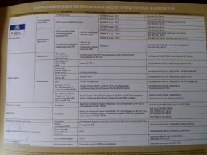

На ix35 (дорестайл, G4KD) нет 20-ток. Мануал в аттаче.
Эта книжка подогнана под ассортимент масел Шелл, ее принимать за истину в последней инстанции не стоит.
"Чесная" книжка - без указания ассортимента масел Шелл в последней левой правой колонке, там и вязкости другие будут указаны, и ILSAC/А5 будет, а не А3.
Хотя, возможно, я во всяком случае допускаю, что нужно все-же учитывать, что двигатель G4KD установленом на легковых Черате-Елантре и даже Сонате-Маджентисе и полноприводном ix35-Спортадже испытывает разные нагрузки, по этому в случае с легковым автомобилем 5В-20 могут быть указаны, а для внедорожника - нет.
Но это никак не связано с самим двигателем G4KD.
Во всяком случае в книжках на легковые машины с 2-х литровыми двигателями G4KD масла 5В-20 присутствуют уже очень-очень давно, года эдак с 2008.
Изменено пользователем Vetall
"Чесная" книжка - без указания ассортимента масел Шелл в последней левой колонке, там и вязкости другие будут указаны..
Другой не давали при покупке :) На счёт Шелла - понятное дело, что маркетинг.
Хотя, возможно, я во всяком случае допускаю, что нужно все-же учитывать, что двигатель G4KD установленом на леговоых Черате-Елантре и полноприводном ix35 испытываетразные нагрузки, по этому в случаес легковым автомобилем 5В-20 могут быть указаны, а ндля внедорожника - нет.
Но это никак не связано с самим двигателем.
Во всяком случае в книжках на легковые машины с 2-х литровыми двигателями G4KD масла 5В-20 присутсвуют уже очень-очень давно, года эдак с 2008.
