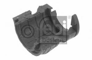

То ли дело втулки на туарег, ставил феби, так и не смол защелкнуть их на стабилизаторе, в руках защелкиваются, на стабе нет
Вот сфоткать не получилось
Неправильно подобраны вот и не защелкнулись.

про феби могу добавить, брал себе передние втулки, по цене дороже вышли чем ctr (брал потому что срочно нужны были, а в наличии были только они, в экзысте, а лазить по магазинам времени не было), так поставить то их поставил, а вот скобу закрутить не смог, когда начал сравнивать их между собой, окозалось что одна выше другой. Повезло что попалась с большей высотой, ибо я ее первой пытался поставить, а то так ляп вышел бы. После этого феби стороной обхожу. Хотя брал их ролики для замены навесного, правда это было до этого случая.
p.s этот шлак так до сих пор дома и лежит, если есть интерес могу зафоткать  :D
