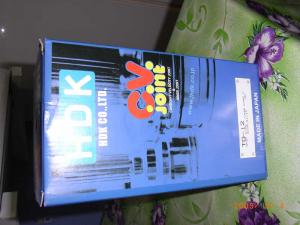

Итак приехал забрал ШРУСы HDK-Япония, вот фото.

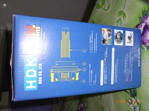

Коробка с пояснениями и инструкцией по смене
что понравилось в комплекте тюбик со смазкой на вид черная видимо графитовая, пыльник солидный резина мягкая но толстая, колечки хомуты, все прилагается - ничего бегать искать покупать не нужно. И это за 1600р комплект. ДАРОМ!

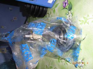

Шрус в пакетике, в технологической смазке. На шрусе выбито HDK Made in Japan и номер кеаталожный TO-12
Никаких косяков и заусенцев не обнаружил, все высокотехнологично и качественно выглядит.
