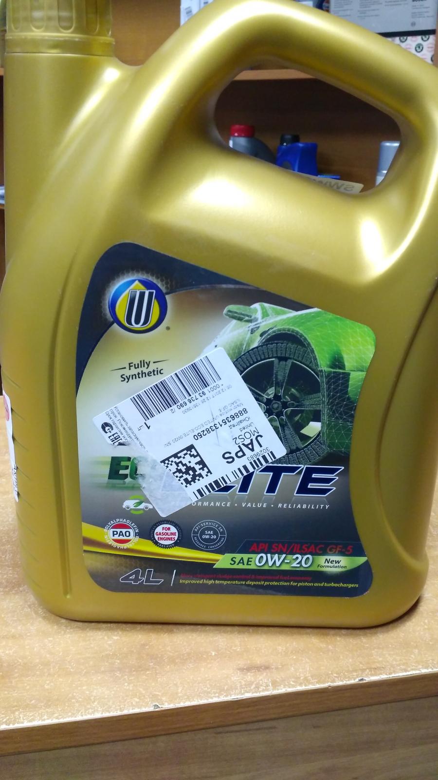

Добрый день. Эко элит 0W-20 в 4л канистрах доступно в емекс.
