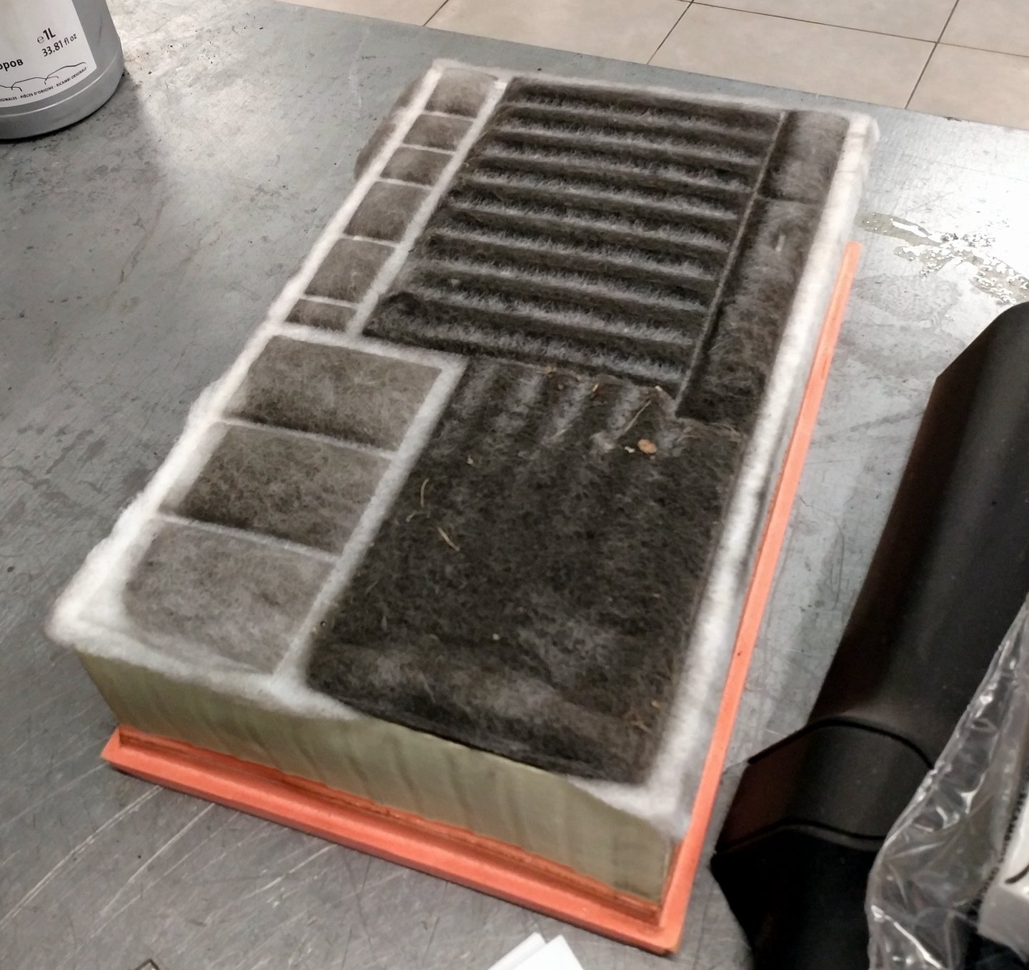

заехал сегодня к дилеру на ТО-15 (и отметку гарантии)
у них если молчать на ТО, то заливают бочковое масло,
но я (в очередной раз) попросил
и мне снова залили литрушками 0W-30 Pro AV-L
но в этот раз это масло уже с другой картинкой
на картинке поршня другая надпись не PurePlus => Active (новое)
воздушный фильтр приёмщик сказал "можно не менять"
но я его не послушал -- и попросил заменить воздухан
зачем мне дополнительный износ колец поршней,
компрессия падает если воздушный фильтр начинает пропускать пыль-песок
так-то понятно -- я оказался прав
Изменено пользователем Digital Ray
