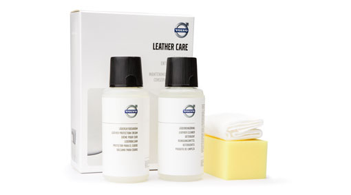

Псы...чо скажу...АБСОРБ от Ikea http://www.ikea.com/ru/ru/catalog/products/10032294/
Этот же набор по умолчанию у Volvo(раньше шел точно, сейчас 100% не скажу), естественно в своей упаковке и по фирменной цене. :ph34r:

ты сам пользовался или наслушался их диллеров, краску сносит на раз, пропитки изменяют цены, только в цене ты прав

 Пользовался и пользуюсь(я так понял вопрос о ikea). И не только в авто. Недавно оранжевый диван и два кресла вычищены опосля 10лет затирания всем и вся, и краска на месте. В ауди, форде 4год чищу, краска на месте, тряпки всегда беру светлые, краски на них нет.
Если обычными влажными салфетками пройтись по коже и остается след краски, то вопрос явно не к чистящему средству, а к качеству покраски.
Я думаю все в курсе, что нужно проверять, агрессивность чистящего на незаметном месте (в инструкции указано). Для уменьшения агрессивности, если средство на водной основе можно разбавлять дистиллированной водой.

я за Летек, ты по тряпкам определяешь снос краски, а сносит лак - он бесцветный, это становится заметно не сразу и даже многие об этом не догадываются

Откуда лак на коже? Есть фото как это происходит(про лак слазит)? В образовательных целях. За ультра клином не замечал чего-то криминального на обычной, гладкой коже.

фото нет и искать лень, можешь почитать о автомобильной коже
