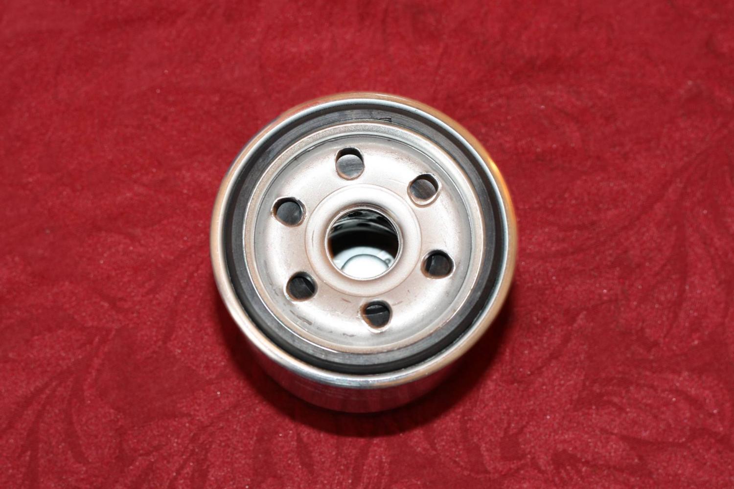

Не думал, что встречусь с этим еще раз, но уже в другом интернет-магазине уже на новый Спарк М300 я заказал масляный фильтр, и что я вижу, ба, да это старый знакомый:
post-72851-0-25720700-1417709274_thumb.j
post-72851-0-46973700-1417709286_thumb.j
post-72851-0-37558300-1417709303_thumb.j
Опять всучили с**....подумал я. Но покрутив его в руках все менеджеры как провалились куда -то, кладовщик убежал, ну да хрен с ним, фильтр как фильтр, чего еще ожидать при цене китайского ширпотреба (127 руб.) отработает, куда денется. Но червячек сомнения все-таки точил меня точил и я не выдержал, купил на рынке оригинальный:
post-72851-0-91694200-1417709441_thumb.j
post-72851-0-65607900-1417709452_thumb.j
post-72851-0-83290600-1417709463_thumb.j
Как говорится, это 2 разных фильтра и Daewoo никакого отношения к оригиналу не имеет.
Кстати первый ИМ при одинаковом заказном коде все таки стал разделять запчасти Daewoo и GM, а во втором стели делать так:
post-72851-0-67549300-1417709733_thumb.j
Bроде и не прикопаешься, только покупателю ещё хуже, теперь не знаешь, что привезут.
Я сам в последнее время, чтобы не нарываться на эту фигню вовсе отказался от покупки оригинала, беру качественный заменитель, даже, если он и дороже.
Поделитесь Вашим опытом, друзья, покупали ли Вы запчасти Daewoo, ваши впечатления о них?
Сообщение от другого участника с этого форума:
Тоже попался с масляным фильтром дэу, как в 1 посте. Продали мне его в экзисте, причем я заказывал оригинал GM,а мне выдали это говно, и сказали, что это одно и то же. Так вот, этот фильтр не проехав и 10 тыс. потек по прокладке, выгнало уровень масла из двигателя, хорошо вовремя заметил. После снятия этого г. с машины и сравнения с оригинальным фильтром выяснилось, что прокладка ужалась до плоского состояния, и не держала давление.Так что никогда не связывайтесь с запчастями деу.

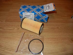

Конкурсанты на ПМЖ в двигатель опель астра н (слева направо):
1. 2050502SX STELLOX (178р.)
2. NF1302P NEVSKY FILTER (148р.)
3. E611HD122 HENGST FILTER (326р.)
Даже не знаю... количество гофр у стеллокса на 4 больше, остальные поровну.
Подключив все органы чувств, кроме третьего глаза, остальных отличий не обнаружено. :unsure: (хотя, может я не знаю в какую сторону смотреть!?)
Весной буду ставить и проверять в работе.
(для себя - выбор очевиден ) :rolleyes:

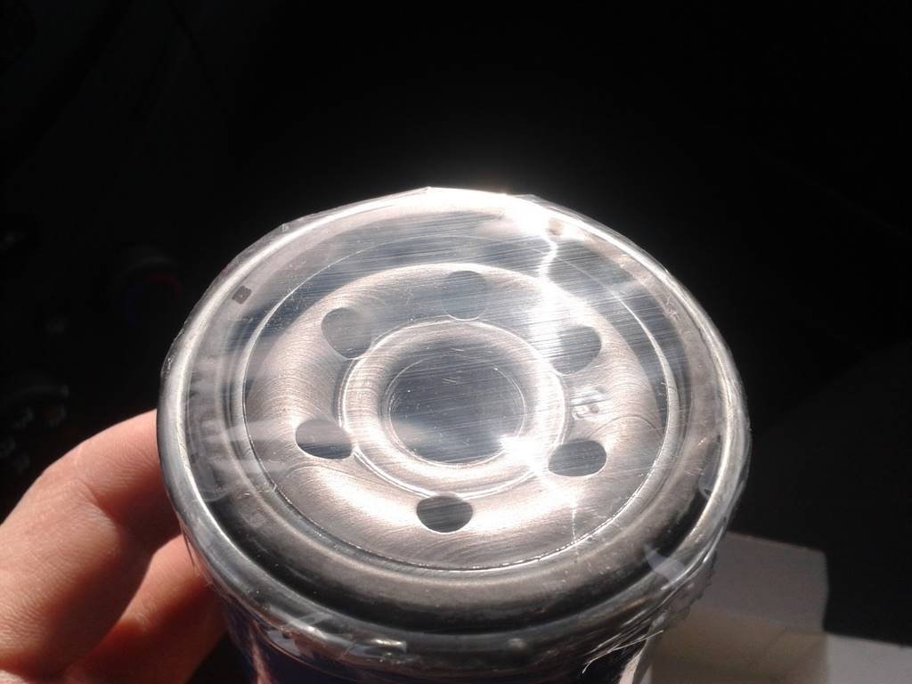

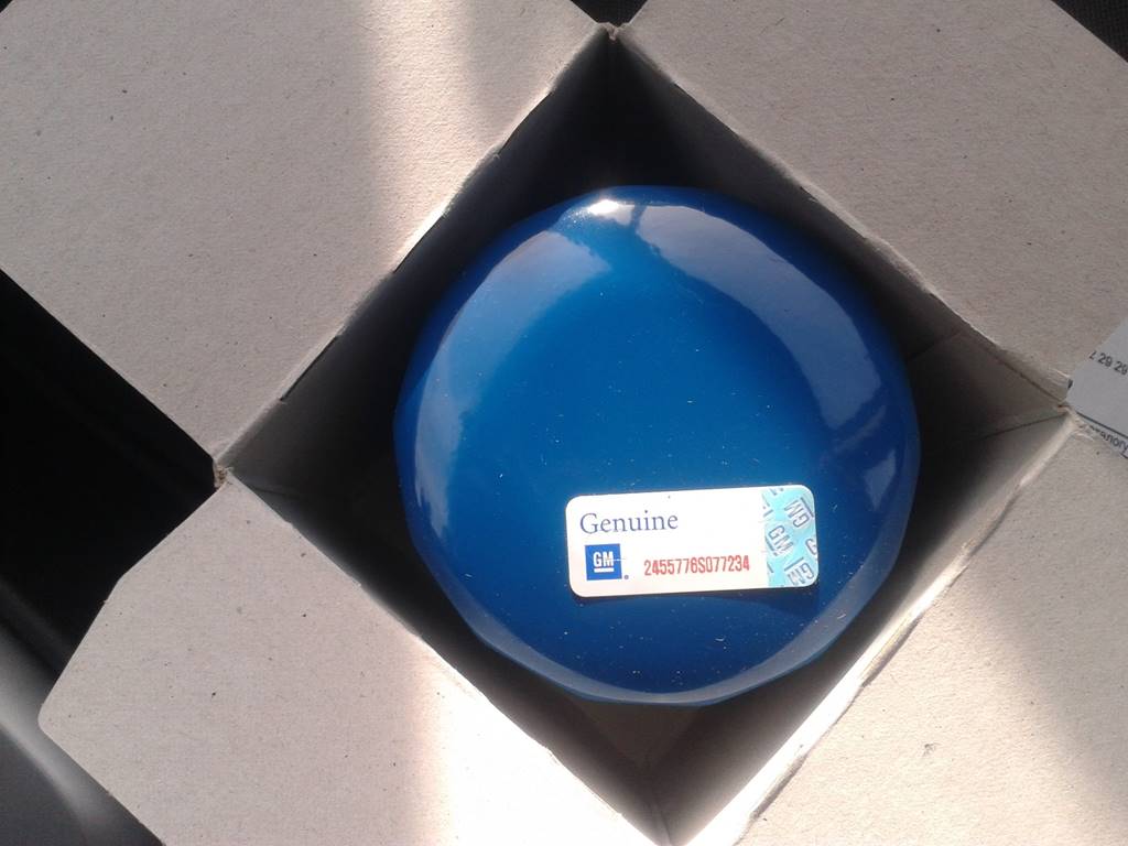

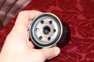

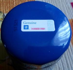

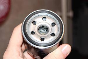

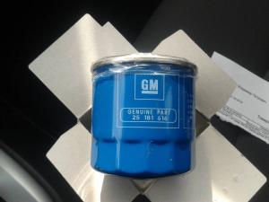

На СААБ 9000 брал себе всегда такой 93 186 554 оригинал от GM около 350 руб. написано было страна изготовитель ПОЛЬША. Коробка белая, никаких логотипов, рисунков и тп. Только страна изготовитель и каталожный номер. Больше их экзист не поставляет. Проблем за четыре с лишним годом с ними не было))) не текли лампа давления не мигала. В раздумьях какие теперь брать.
вот пример ACdelco который идет как оригинал GM с наклейкой GM
Изменено пользователем Others
@Others,  ACDelco,  ятак понимаю, это вообще американская тема, у нас всегда GM-запчасти продаются, как GM, какой им смысл еще один бренд мутить? Это очень похоже на Ford c их Motorcraft, который также только на американский рынок рассчитан.
Да, кстати, на какой авто?
Изменено пользователем Mechanicus
@Mechanicus, gentra
с одной стороны американская, а с другой - на коробочке явно корейские иероглифы...
@Others, то, что он в Корее сделан никто не сомневается, только предназначен для американского рынка. Какой то умник у нас посмотрел, что фильтры одинаковые или почти или на одни и те же двигатели идут и приклеил этикетку с взаимозаменяемыми кодами. И знать какая то выгода была.
Я вот в след раз закажу себе фильтр MANDO MOF4614, по всем признаком должен быть OEM оригинала.
Кстати, он получается и на Gentra идет, т.к. заменяет  25181616, 96985730, 96475855.
У тебя нет возможности сфоткать еще ACDelco cо стороны штуцера, возможно он действительно не чем не отличается от других?
