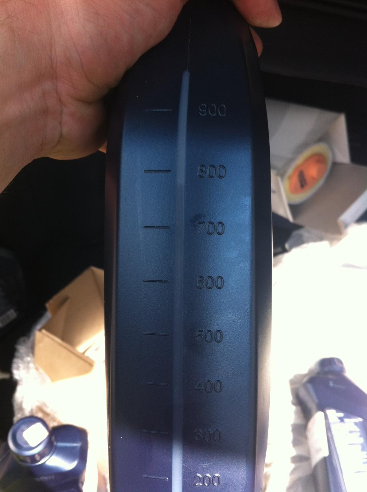

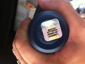

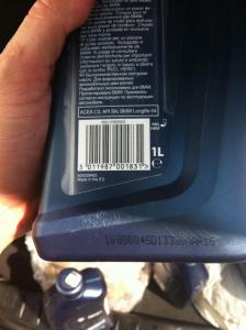

заказал bmw twin turbo ll-4 5-30 теперь как отличить поделку от оригинала?
Вот что то тут не так
Да, по бэчу очень подозрительно...
А в шапке бэч тоже отличается :crazy:
Хоть и выпущены все рядом.
А вот бэч, который на Шелл не похож, а внутри оригинал http://www.oil-club.ru/forum/topic/20709-20709/ :unknw:
Изменено пользователем Dimmy
@Narkoz73ru, это 100% шелловский бэч.
Фольги не должно быть.
успокоил а то 875р за литр, не хотелось бы за Лукойл стандарт отдавать :cool:
