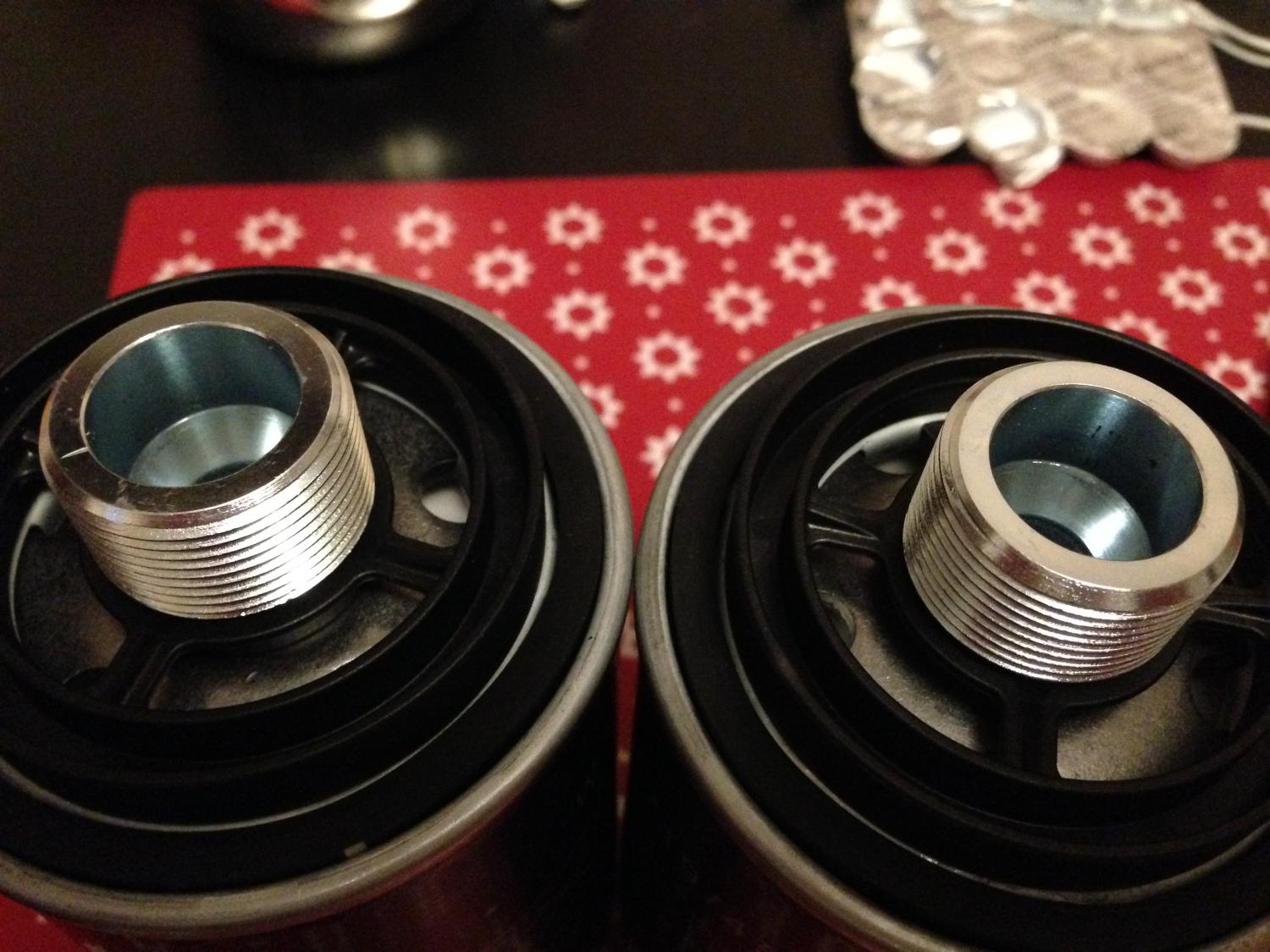

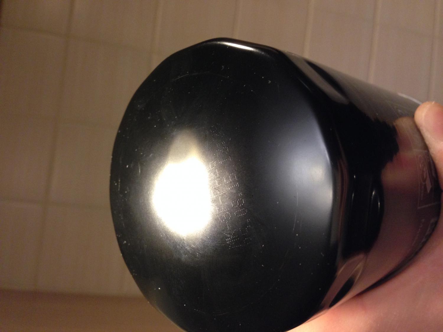

octavi4 3 Опубликовано: 14 января 2016 Поделиться Опубликовано: 14 января 2016 (изменено) Как писал уже на драйве, купил 2 фильтра Манновских в экзисте, сегодня забралОба фильтра выглядят, как оригинальныйЗапах, внешний вид, колечко сидит Мертво, резьба ровная без всяких зазубрин, сверху лазерная гравировка которая еле видна и то под опреденным угломТо есть внешне чисто оригинальный МановскийНо, на обоих фильтрах стоит однако таже дата с одним и тем же временем5.8.14Время указано минута в минутуТеперь не знаю подделка или так попалось. Быть может на конвеере шли друг за другомНо опять же, по внешнему виду нареканий никаких нету, упаковка без каких либо ошибок и точь в точь как у оригинального мановскогоБуду дома, выложу фотку этих фильтров Обновлено.Выложил фотки фильтровНе знаю блин, что и делать с ними теперь. Ехать возвращать в экзист и ехать к дилеру и купить там, либо забить и поставитьНа подделку вообще не смахивает, кроме горлышка самого, есть все таки царапины небольшие и внутри как то не по фен шую, как было у прошлого не помню!Все остальное как у оригинала. Продул оба и оба хрюкают когда в себя тянешь воздух фильтр 1 фильтр 2Кстати говоря, отметил небольшую особенность. на дне фильтра (или на верхушке, смотря как смотреть ) я заметил какие то мелкие вмятинки которые практически не заметны и это на обоих фильтрах, располагаются они в форме буквы Х (то есть в итоге 5) Изменено 14 января 2016 пользователем octavi4 0 Цитата Ссылка на сообщение Поделиться на других сайтах
octavi4 3 Опубликовано: 14 января 2016 Поделиться Опубликовано: 14 января 2016 (изменено) Кстати, номер над датой (артикул?) один в один как у Proton, а дата пишется через точку, а не через чёрточку Изменено 14 января 2016 пользователем octavi4 1 Цитата Ссылка на сообщение Поделиться на других сайтах
Dimmy 11 090 Опубликовано: 14 января 2016 Поделиться Опубликовано: 14 января 2016 дата пишется через точку, а не через чёрточку Отличное наблюдение!Чем не признак? 0 Цитата Ссылка на сообщение Поделиться на других сайтах
octavi4 3 Опубликовано: 14 января 2016 Поделиться Опубликовано: 14 января 2016 Кстати ошибся в номере, недоглядел. разница в одной лишь букве Отличное наблюдение! Чем не признак? Так вот вопрос, как должно быть правильно дд.мм.гг или дд/мм/гг 0 Цитата Ссылка на сообщение Поделиться на других сайтах
Dimmy 11 090 Опубликовано: 14 января 2016 Поделиться Опубликовано: 14 января 2016 (изменено) Так вот вопрос, как должно быть правильно Через точку. У тебя оригинал. Но никаких проточек в футорке нет. Значит, не показатель. Изменено 14 января 2016 пользователем Dimmy 0 Цитата Ссылка на сообщение Поделиться на других сайтах
Dimmy 11 090 Опубликовано: 14 января 2016 Поделиться Опубликовано: 14 января 2016 Смотрите еще: на резинке есть привычные полоски. Тут вообще разноцветные. Резинка плотно сидит? 0 Цитата Ссылка на сообщение Поделиться на других сайтах
octavi4 3 Опубликовано: 14 января 2016 Поделиться Опубликовано: 14 января 2016 У одного человека с драйва вообще 27 N V 14 Думаешь это оригинал и просто шли друг за другом на линии?) Вот реально, внешне хоть убей, просто нету никаких признаков подделки даже хрюкает при продувке так же, как и другие мановские которые я использовал) 0 Цитата Ссылка на сообщение Поделиться на других сайтах
octavi4 3 Опубликовано: 14 января 2016 Поделиться Опубликовано: 14 января 2016 Полоски есть, три штучки и действительно разноцветные На обоих одинаково, резинка сидит нормально, приходится ее как в пазик вставлять, не вываливается) 0 Цитата Ссылка на сообщение Поделиться на других сайтах
Dimmy 11 090 Опубликовано: 14 января 2016 Поделиться Опубликовано: 14 января 2016 Думаешь это оригинал Несомненно! 0 Цитата Ссылка на сообщение Поделиться на других сайтах
