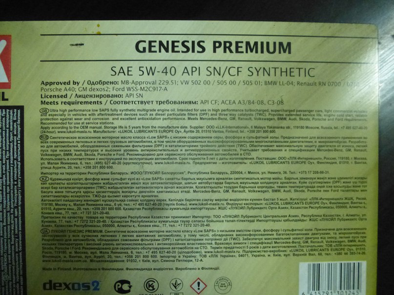

На бочке А3/В4, С3, на сайте лукоил только С3. Не понятно.
