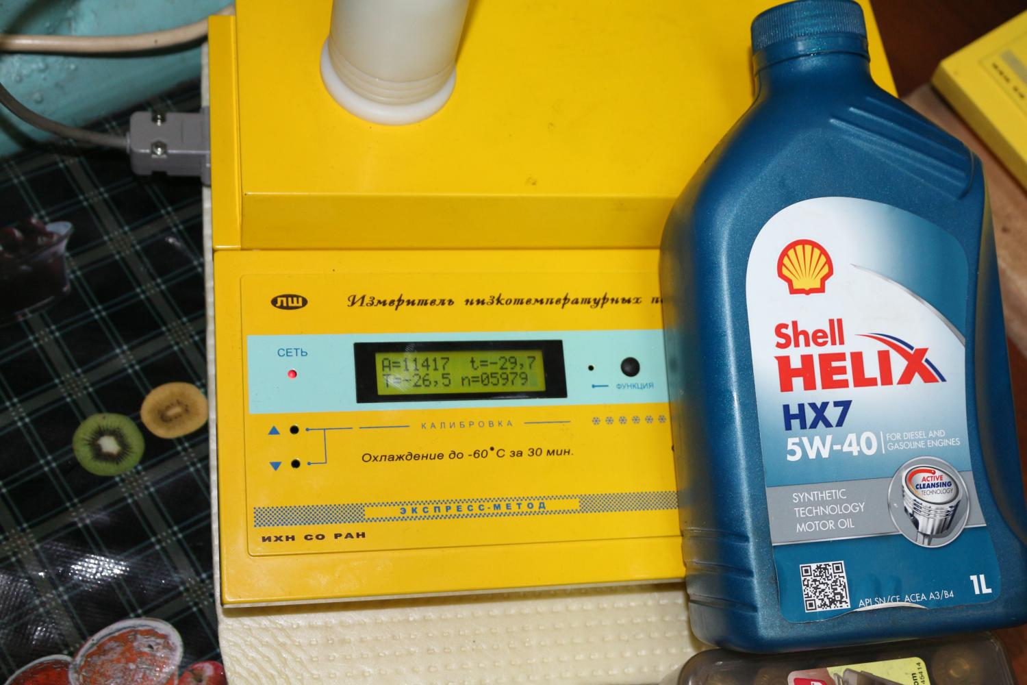

aka59 0 Опубликовано: 9 мая 2016 Поделиться Опубликовано: 9 мая 2016 Вот и Шел 5-40 синь.. Вот фотографии.. Сперва цифирки.. Так синь или полусить? По ШК бьется что это литруха полусинтетики 0 Цитата Ссылка на сообщение Поделиться на других сайтах
Пенсионер24 4 377 Опубликовано: 12 мая 2016 Поделиться Опубликовано: 12 мая 2016 Меня терзали сомнения.. и я решил перепроверить сие масло Шелл.. 5-40 Немножко нагрешил.. каюсь и исправляюсь.. :facepalm: :dance: Вязкость кинематическая.. при.. +40гр. = 90.52 при.. +100гр. = 14.51 индекс вязкости.. = 166 Вспышка в открытом тигле.. +236гр. Потеря текучести.. -47гр. CCS при.. -30гр.(29.7) = 5975 мПас. РС. исправил свои грехи.. :dance: :dance: 4 Цитата Ссылка на сообщение Поделиться на других сайтах

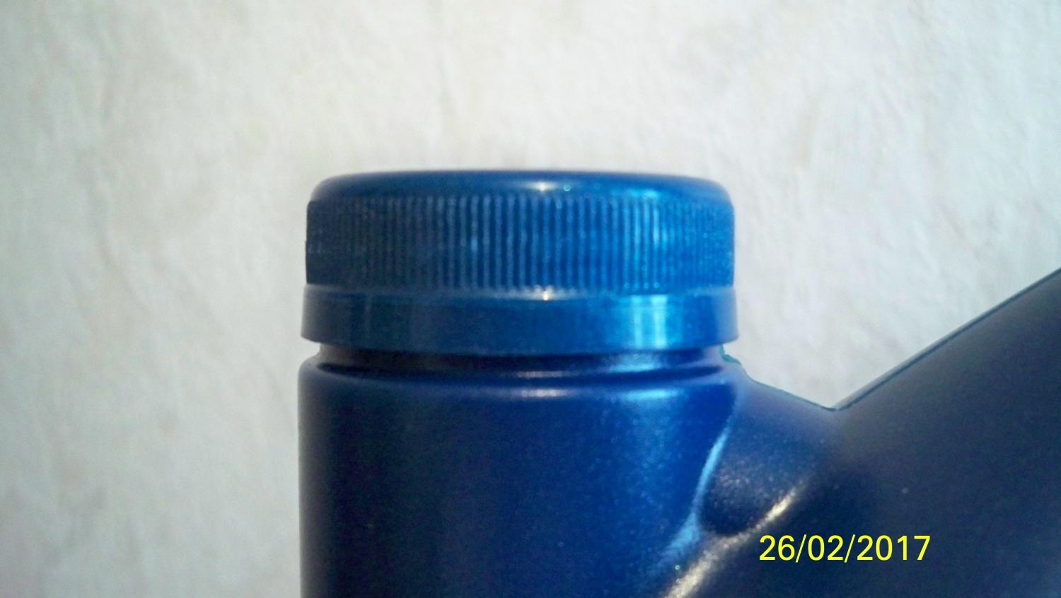

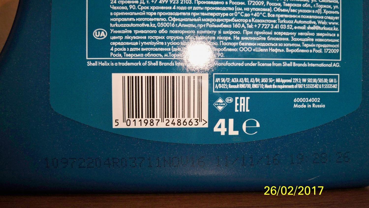

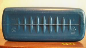

ankor 54 Опубликовано: 26 февраля 2017 Поделиться Опубликовано: 26 февраля 2017 (изменено) Здравствуйте. Авто Гранта 2013 г.в. двигатель 11186, 8 кл. 87 л.с. пробег 62000 км. С момента покупки в двигатель лилась синтетика Shell HU 5w40, перед этой зимой залил UAZ Motor Oil Premium 5w40, оно и сейчас в двигателе. Замена масла два раза в год - весной и осенью, пробег на масле получается 7-8 т.км. по моточасам не более 200 м.ч. На это лето приобрёл Shell HX7 5w40 по акции 4-х л. канистра за 820 руб. По всем признакам оригинал (фото внизу). Отпишитесь кто пользовал это масло, как оно в лето? И можно-ли его использовать круглый год, и в зиму тоже? Лето в основном +25С +30С, бывает выше + 35С, зимой до -30С, но в основном от -10 до -20. Изменено 27 февраля 2017 пользователем ankor 0 Цитата Ссылка на сообщение Поделиться на других сайтах
