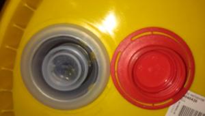

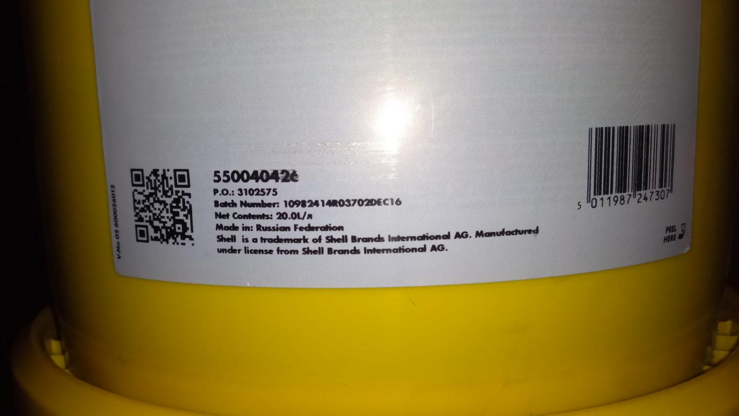

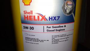

Приобрел в Автодоке HX7 в 20 л. канистре.  Поставщик SLL , вроде Шелл. Смущает что канистра должна быть синей, а пришла желтая. Не подлива случайно?   Этикетка двойная(отклеиваемая).
Изменено пользователем agstroy
