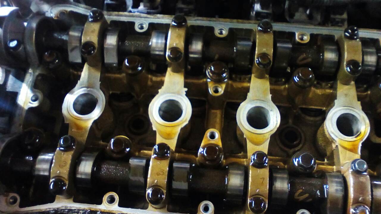

Мужики, менял прокладку клапанной крышки сейчас, проехал на HX7 5W30 не более 5ткм. Залил его после снятия ГБЦ, шлифанули и менял прокладку, маслосъёмные колпачки ещё менял тогда и сальники распредов и колена левый.
Я поклонник не наших масел, но это залил не на долго, так как у него высокое щелочное, ГБЦ в сентябре была отдраена карбоклинером почти до идеала, но внутри ведь каналы ещё думал промоет . И вот что я увидел сейчас :
Оно мне не надо, брал точно не палево, ещё канистра есть чуток масла в ней есть. Надо сливать, больше такого не залью, ни какой серии, мне лак не нужен.
Так что циферки и тесты пусть чего хотят рисуют - вот факт.
А, да - покупал в Ленте, в Пскове.
@ADDY,А как же лак так быстро нарос?  :(
сфоткайте обратную сторону канистры
@ADDY, Ужастики у меня на GM такого не было
Изменено пользователем veselchak
Да вот и я думаю как, температура у меня 81 градус всего... Да ну на фиг этот Шелл, я разочарован, буду брать масла выпущенные и купленные не у нас, как раньше,
@ADDY, Надо было HX8 лить) У меня сейчас Уаз 0-40 через пару тыс буду прокладку менять сфоткаю распредвалы еще раз.
Канистра ведь сохранилась. Сделайте фото. Сомнительно что-то, что за пять тысяч такой "нарост" по лаку.
Извините, мужики, вспомнил, один гидрик в мороз брякал и для него я залил LIQUI MOLY     3919     LiquiMoly Hydro-Stossel-Additiv 0.3L_стоп-шум гидрокомпенсаторов !\   .
4 декабря 2016 года залил, по заказам посмотрел. Может от этого лак пойти? Хотя Ликви Моли не та контора, что бы делать присадки пахабящие масло... Хрен знает. Осталось этой присадки чуток и масла в канистре. Попробую в тигеле пропечь масло без присадки и добавлю присадки в пропорции пропеку. Тут ответ и будет....
@ADDY, Надо было HX8 лить) ...
А чем они отличаются?
HX7 вроде же полусинька не?
@veselchak, посмотрите анализы обеих масел и сравните сами ;)
В теории это смесь растворителей, возможно намыло из поддона или других частей двигателя которые не чистились при снятии гбц.
Двигатель VW 1.6 BSE восьмиклапанник. Всё время заливал HX8. Сейчас залил HX7. Не могу отделаться от ощущения, что движок стал работать громче и жёстче. Позже залью HX8 и проверю на предмет шумности
