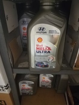

Всем привет! Смотрю Torcon-a на ютубе и всегда пользуюсь инфой с сайта. Дилер залил на ТО 15 тыс данное масло в Хёнде Солярис 2018 гв мотор 1,6. Что скажете уважаемый Torcon и форумчане со стажем? Спасибо!)
Соответствует примерно по составу  вот этому маслу которое льют дилеры:
Я понимаю что за масло) Сколько отходит? и на сколько допустимо в данном моторе? Понимаю про ильсаки сервисную книжку и прочее и прочее... вот залито по факту и чего? всмысле проходит без осложнений?)
31 минуту назад, in_Saint сказал:
Это рассматривается  от условий эксплуатации. А так хорошее масло с отличной базой,если без экстрима то можно наверное десятку откатать...
3 часа назад, in_Saint сказал:
Учитывая, что масло менял ОД, я бы слил через 200м.ч.

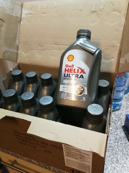

Взял на следующую замену. Как раз на беху и миника 12 бутылок хватит...:)

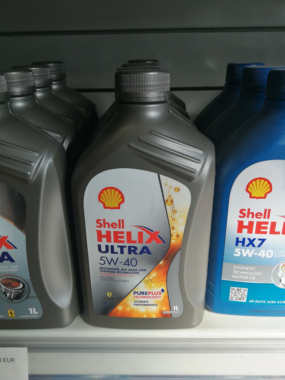

DIMA312 Европейский Shell, в родных банках без российских наклеек на крышках,довольно свежий... В европе даже упаковку не поменяли. У нас в России это "кажется" уже старой упаковкой-а у вас норма.
Optovik начинают появляться новые наклейки, но банки те же.
Изменено пользователем DIMA312
7 минут назад, DIMA312 сказал:
  Скрыть содержимое
Да вижу, старая с поршнем и новая -рядом..
