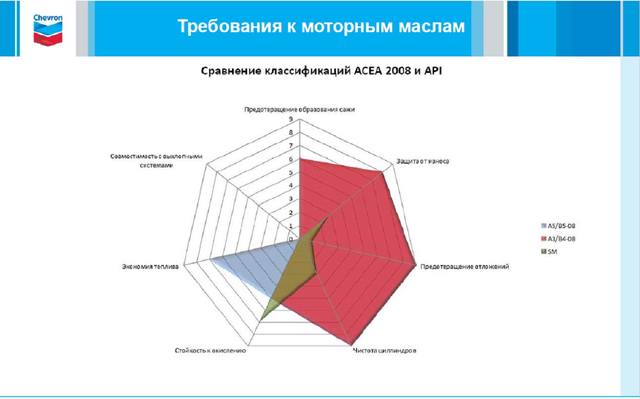

Спасибо. Но для полного счастья, прошу провести мне ликбез по правильной расшифровке приведенных диаграмм.
Для удобства, на примере первой, "Сравнение классификаций АСЕА 2008 и АРІ",
Красным (бордовым) цветом показаны уровни (возможности) масла класса А3/В4 по защите от износа (пар трения), предотвращения отложений (на соприкасаемых поверхностях) и чистоты цилиндров. Ось ординат диаграммы проградуирована в каких-то единицах, от нуля до девяти.
Серым цветом показана возможность экономии топлива у масла класса А5/В5. Эта способность масел А5/В5 является дополнительной, к тем, которые имеют масла А3/В4.
Т.е. масла А5/В5, кроме свойств масел А3/В4, имеют еще свойство экономии топлива?
Я правильно понимаю?
чем больше закрашенных пунктов тем лучше, сравнение в относительных еденицах к минимално допустимым требованиям стандартов
да
