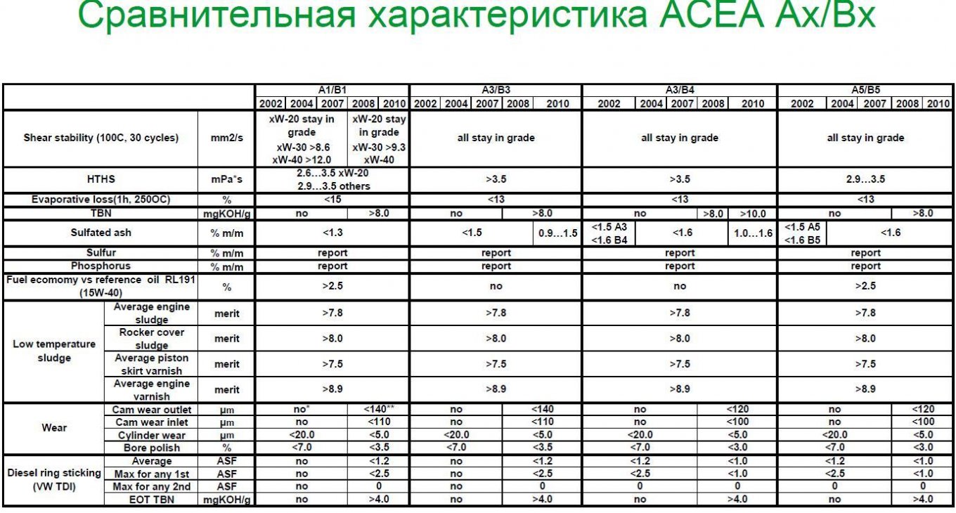

Все видно же в таблице )
Конечно, особенно после прочтения таблицы все эти нанометры видны в реальной жизни становятся. Кто на слух, кто попомером, но чувствуют все)))
