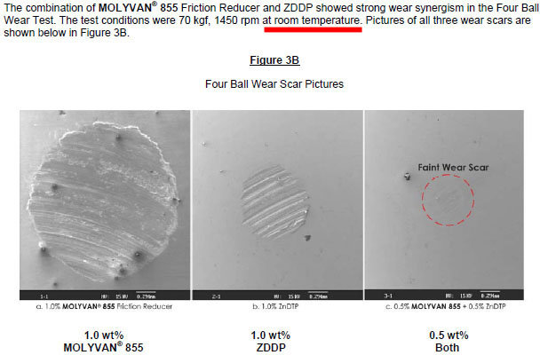

10 часов назад, val_kaz сказал:
молибден снижает трение а не износ.
Да неужели? А мужики в Vanderbilt и не знают :)
Screenshot_2017-06-11-13-58-24-1.png 1592041208_Molyvan855.thumb.jpg.ef63fb23c21bdd384d9701875513ea47.jpg Moly855.thumb.png.1048e9798f587d4d1f14f2f6041c535d.png

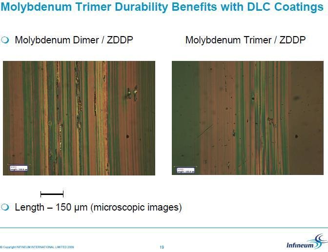

И в Infineum тоже:
