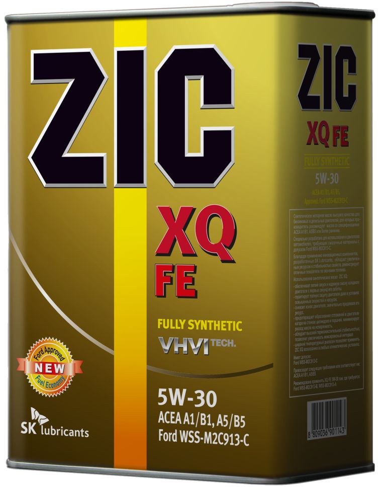

А если написано А1 , то я как понял можно заливать А5 и А3, да?
Если написано А1 то можно заливать масло на котором  написано А5/В5, А1/В1. К примеру масло ZIC XQ FE 5W-30
