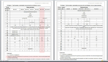

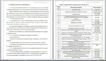

2. Какой организацией разработаны ТУ на производство смазки "ШРУС Триподный" ( может быть это какой-то автопроизводитель или производитель шарниров типа "трипод" ? ) - какие основные ТТХ были заложены в ТУ по данной смазке? Откуда эти ТТХ взялись ?
ТУ разработаны научно-техническим отделом. ТТХ заложены по результату анализа смазок из оригинальных рем.комплектов Toyota, Nissan, VW и анализа научно-технической литературы. Если Вам будет интересно, ссылки могу скинуть в понедельник вечером. Список заложенных в ТУ ТТХ значительно короче, чем в техническом описании самого продукта. Условия нашего ТУ это позволяют.
Изменено пользователем ВМПАВТО
