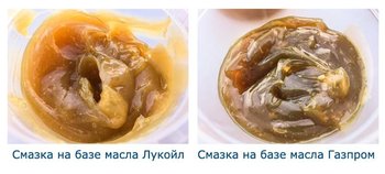

1. Заявлено - "NLGI 2/3 " - на фото по факту вижу между 1 и 1.5 ( помимо специальных тестов с калиброванным конусом пенетрация может оцениваться и визуально ) ... То есть по факту - пенетрация для смазки ШРУС вполне правильная , а на упаковке получается "погода в Бангкоке ".....
Вот Вы сами нас просите научно подтвержденные и проверенные на оборудовании данные предоставлять, а сами "на фото по факту видите" какая консистенция у смазки. Идиотизмом попахивает, не правда ли? Когда мы смазки в холодильнике морозим, вы нам пишите "Не нужно "морозить" смазку , а потом мять ее в руках ( на ощупь ). Нужно ее испытать на специальном оборудовании по специальному стандарту и оформить результаты испытаний . " Так будьте последовательны. Ваши читатели это оценят.
