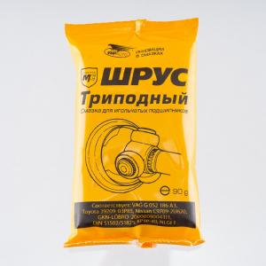

У питерского производителя розничных смазок VMPAuto появился новый продукт - смазка "МС-ШРУС триподный". В аннотации к смазке написаны правильные такие вещи про то,что и температура может в триподах со стороны КПП возрастать до 160 С,что нельзя в триподах использовать смазки с твердыми добавками..Это все правильно...Правильно,что и консистенцию выбрали 1...Правда, есть несколько вопросов:1.Смазка не снабжена техническим описанием с указанием результатов тестирования- ну то есть вообще! Их нет! То есть мне предлагается поверить на слово не слишком мягко говоря "брэндовому" производителю афтермаркетных продуктов и заложить эту непонятную смазку в свой дорогостоящий (особенно сейчас) ШРУС производства NTN...И думаете я на это пойду? Конечно,нет. Это первое. ...2.Я прекрасно понимаю,что для выдерживания длительных 150 С ( со 160 С они слегка перестарались),загуститель у смазки должен быть - Li complex/Polyurea/Ca sulfonate ( бентонитовую глину я не рассматриваю - так как ни одной смазки для ШРУСов с таким загустителем не видел и не слышал)..С поликарбамидом в России смазки не встречаются вобще, c Ca sulphonate - стали попадаться только у гигантов отечественного рынка, а смазки с литиевым комплексом у того же VMPAuto есть,но верхняя температурная граница у них слабенькая - 120 С...Вопрос - какой же загуститель использован в новой смазке ? Какая температурная граница по минусу и по плюсу...Где тесты смазок? Для отечественных условий даже производители дешевых минеральных смазок для ШРУСа утруждают себя приведением теста Flow pressure DIN 51805 at -35 C (смотрим смазку для ШРУСА от Адольфа Вюрта)...Нужны и другие тесты (тест по ЧШМ и Тимкену тоже кстати не помешает для розничной смазки - все-таки VMPAuto - это не Optimol или Fuchs).Это второе..3.На тюбике со смазкой внизу мелким шрифтом указаны смазки-аналоги,которым соотвествует новая смазка "МС ШРУС триподный" - первой там указана "правильная" триподная смазка от ВАГена,а вот дальше опять нестыковка - указанная там смазка 2000009004311 GKN/Loebro/Spidan - это смазка низкотемпературная до 120 С для наружног шарикового ШРУСА и к триподам она никакого отношения не имеет. В ней кроме того содержатся в немалом количестве(смазка больше близка к пасте) те самые твердые добавки,о которых тут же VMPAuto пишет ,что их не должно быть в смазке для трипода ( твердые добавки в игольчатом подшипнике трипода могут привести к заклиниванию роллеров подшипника - и это действительно так ).У указанной смазки GKN/Loebro нижняя температура применения согласно данных производителя смазки (Brugarolas - Испания) всего лишь -20 С..Не маловато ли для наших российских реалий?...Короче, залепух с выходом новой смазки ( которая кстати может быть неплохо востребована , если параметры у нее окажутся в норме - мы то с Вами отлично знаем,какие они должны быть).Устраняйте господа/товарищи свои залепухи.Ждем новую смазку!.....P.S. По горячим следам - указанной на пакетике якобы Тойотовской смазки - 39209-0JP85 -просто не существует в природе(все смазки Тойоты для ШРУСов продаются только в составе пыльников) и номер это не Тойотовский вообще, смазка следующая на пакетике бестселлера от ВМПАуто - C9209-2U620 - опять "незадача" - это смазка Ниссан для НАРУЖНЫХ ШРУСов , а не для триподов...И последнее - немецкий стандарт DIN не "51502" как на пакетике , а "51502"..И -40 это смазка по данному стандарту вряд ли выполнит ( что будет понятно ,если провести тест Flow Pressure DIN 51805 at -40 C)..Чего-то "косяков" набралось многовато.Как-будто не серьезное предприятие занимается подготовкой выпуска нового продукта , а какая-то подпольная контора "рога и копыта". wacko.gif Тем не менее НЕ ТЕРЯЕМ НАДЕЖДЫ,ЧТО ПОЛУЧИМ КАЧЕСТВЕННЫЙ ОТЕЧЕСТВЕННЫЙ ПРОДУКТ !!!!

Благодарим Вас за интерес к нашему продукту и за отзыв, который позволит сделать нашу работу ещё лучше. Результаты температурного теста и трибологических исследований по смазке «МС ШРУС триподный» будут опубликованы на официальном сайте компании - [удалено модератором] - в конце текущей недели.
Да, действительно, на стик-пакете со смазкой «МС ШРУС триподный» мелким шрифтом приведён перечень смазок-аналогов, которые предлагаются к использованию производителями импортных автомобилей и входят в состав рем. комплектов для триподных ШРУСов. Этот список составлен при помощи наших официальных дистрибьюторов в России и СНГ.
Обращаем Ваше внимание, что смазка 2000009004311 GKN/Loebro/Spidan поставляется на рынок в рем. комплектах Gkn-Loebro 304739, предназначенных для триподных типов соединений. См. официальный онлайн -каталог производителя: http://webshop-cs.tecdoc.net/gkn/home.jsp (поиск по номеру рем. комплекта 304739). Прилагаем к сообщению фотографию пыльника из указанного выше рем. комплекта, геометрия которого однозначно говорит о его предназначении. Тем самым, можно смело утверждать, что смазка 2000009004311 GKN/Loebro/Spidan является аналогом отечественной смазки «МС ШРУС триподный». Пожалуйста, прочитайте внимательно, на обложке стик-пакета «МС ШРУС триподный» указана следующая информация: «Соответствует: VAG G 052 186 A3, Toyota 39209-03P85, Nissan C9709-2U620, GKN-LÖBRO 2000009004311, DIN 510502/51825: KP1P-40». Вы же пишете о смазках, которые не имеют никакого отношения к смазкам для триподных ШРУСов и никогда и нигде не упоминались нами в продвижении смазки «МС ШРУС триподный», а именно: Toyota 39209-0JP85 (не существует) и Nissan C9209-2U620 (предназначена именно для того, о чем пишете Вы).

@ВМПАВТО, ладно мы, участники форумов, простые энтузиасты - любители интересуемся смазками и порой сравниваем их по косвенным признакам, в том числе и фотографиям и прочему, что можно найти а интернете. Вам, как солидной фирме со всем набором необходимого лабораторного оборудования утверждать, соответствует смазка или нет по геометрии пыльника, как то не серьезно. Проявите научный подход, покажите конкретные параметры вашей смазки и аналогов.
Обращаем Ваше внимание, что смазка 2000009004311 GKN/Loebro/Spidan поставляется на рынок в рем. комплектах Gkn-Loebro 304739, предназначенных для триподных типов соединений. См. официальный онлайн -каталог производителя: http://webshop-cs.te...et/gkn/home.jsp (поиск по номеру рем. комплекта 304739). Прилагаем к сообщению фотографию пыльника из указанного выше рем. комплекта, геометрия которого однозначно говорит о его предназначении. Тем самым, можно смело утверждать, что смазка 2000009004311 GKN/Loebro/Spidan является аналогом отечественной смазки «МС ШРУС триподный»
Ребята,я же Вам не версию предоставил,так уж случилось,что я случайно знаю,какая именно смазка и какого именно производителя смазок используется под номером 90004311 GKN/loebro/Spidan.Если интересно,то я писал уже о ней здесь на форуме в соседней теме "Целевые смазки для ШРУСов".Приведенная Вами аргументация - "раз эту смазку заложили в комплект пыльника-аналога производства Loebro для трипода,то значит она предназначена для трипода" - ни в какие ворота не лезет.Открою Вам Америку - производители афтермаркетных пыльников для ШРУСов ( не только GKN/Loebro/Spidan ) очень часто в комплекты пыльников для триподов закладывают без разбора смазки с дисульфидом молибдена и графитом.Я Вам приведу без труда такие примеры.Это Вам нужно на будущее запомнить и более тщательно готовить продукт к выходу в свет...Кроме того,что смазка под номером 9004311 содержит и дисульфид молибдена да еще и графит,она помимо всего прочего не соотвествует температурным требованиям смазок для триподов ( у нее верхняя граница только 120 С) Уже по этим причинам Ваша смазка никак не может и не дожна быть аналогом чисто афтермаркетной смазки 9004311 ( для закдладки в привода на конвейеры автопроизводителей GKN использует совсем другие смазки)..А вот интересно Ваша -то смазка соотвествует таким требованиям - 150 С она должна выдерживать длительно...Вообщем просто если не знаете,лучше обратиться сюда на форум ,я бы за презент в виде комплекта смазок проконсультировал бы Вас хотя бы по вопосу - что не нужно писать на упаковке :D Вообщем,упаковку Вам однозначно нужно переделать полностью и кроме смазки Вагена - всю остальную чушь оттуда убрать...А на производство могу к Вам наведаться,договориться можно дополнительно.Лекций мне Ваших не нужно про загустители (как-нибудь уж сам разбирусь),а посмотреть на уровень Вашего производства мне интересно ...Может еще что-нибудь Вам подскажу для общей пользы. :drinks:
Вот пример комплекта пыльника для трипода производства вполне известного американского производителя комплектующих приводов и в том числе производителя комплектов пыльников-аналогов для любых моделей авто с американского рынка Neapco. Ситуация там ровно такая же - в комплект пыльника для трипода благополучно уложена смазка,не дающая повода к сомнению в том,что она содержит твердые добавки,которых в смазке для триподов быть НЕ должно..Это просто пример того,что продукт для розницы - это совершенно другая степень ответственности производителя перед потребителем,к большому сожалению..Кстати, на пакетике смазки 9004311 вполне понятно указано,что в ней содержится дисульфид молибдена, вот там на фото на немецком вполне разборчиво "MoS2"( про графит они может и сами забыли - производитель смазки утверждает,что там есть еще и графит ).....
Добрый день! Мы согласны с тем, что в рем. комплекты могут закладываться смазки, не удовлетворяющие тех. требованиям узла применения. Приводя в пример смазку 2000009004311 GKN/Loebro/Spidan, мы говорим о том, что в данный момент на рынке приведённая выше смазка является одной из применяемых для триподных типов соединений. Мы указали лишь ссылку на источник информации и предложили к просмотру фотографии рем. комплекта. Технические данные смазки "МС ШРУС триподный" и аналогов будут опубликованы на нашем сайте в конце текущей недели. Дополнительно проинформируем! Спасибо за обратную связь.

Ну вот на сайте производителя появилось техническое описание данной смазки(молодцы,как и обещали).Не указан правда тип загустителя(хотя раньше уже сообщили ,что это комплекс литиевого мыла)..По остальным параметрам задал в электронке ряд вопросов- 1.Почему такой разброс в вязкости базы,сколько не видел смазок такого нигде не встречал...Не связано ли это с техническим уровнем самого производителя?..2.Ну и если уж быть совсем дотошным - где результаты испытания данной смазки на совместимость с самыми ходовыми для афтермаркета на сегодня материалами пыльников ШРУСов ( неопрен и нитрильная резина)?..По остальным цифиркам вопросов у меня не нашлось..Соответствовала бы смазка хотя бы заявленным параметрам...Было бы уже совсем не плохо... :good: P.S. Нельзя не отметить,что данная смазка,хоть и предназначенная для "розницы" и не имеющая на настоящий момент допусков ни производителей ШРУСов,ни автопроизводителей ( в России нет производителей триподных ШРУСов вообще ), тем не менее является дебютным продуктом для конструкции "трипода",которые есть практически в любом современном авто. Очевидно ,что данная смазка стоимостью в районе 100 рублей за пакетик 90 грамм должна будет конкурировать в частности с Whitmore Polyna Cv 1.5 и Slipkote Polyurea CVJ grease (оригинальные трипод-смазки стоят в разы дороже)...Трудновато конечно придется литиевой смазке - речь ведь о том,что применять ее будут в импортных триподных ШРУСах (GKN,NTN,NSK..),а стоимость такого узла сейчас сами знаете какая (кусок золота и то дешевле)..Вопрос - что я выберу для закладки в такой узел? Новую смазку или проверенную? Для меня ответ очевиден...Но время покажет...

tesloil , а ваша фраза "И последнее - немецкий стандарт DIN не "51502" как на пакетике , а "51502"."
как её понимать?
не "5", а "5"...
