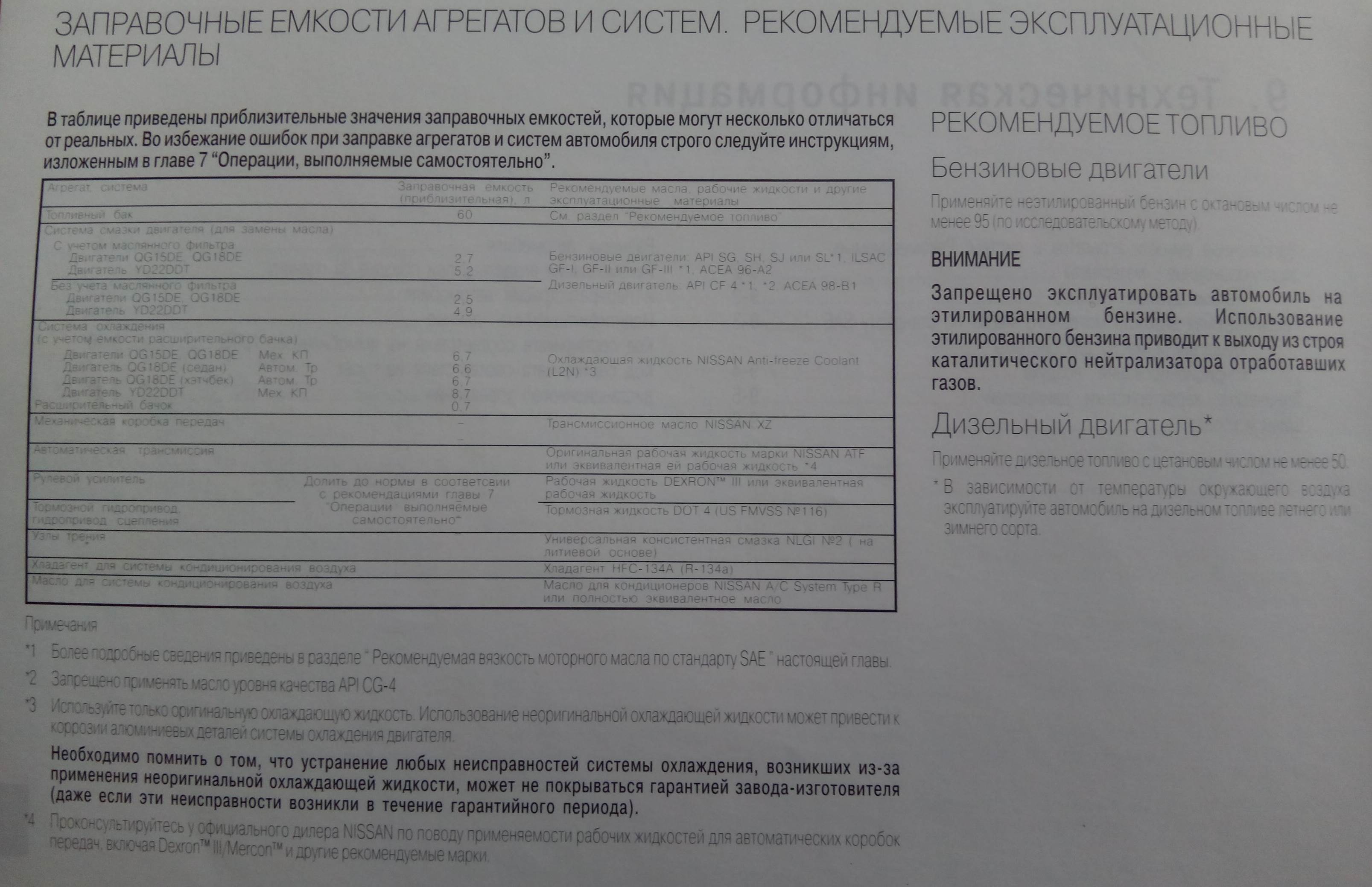

не буду новую тему открывать, здесь поспрашиваю.
1) Nissan Almera N16E 2005 левый, производство Великобритания
2) бензинка qc15de, 16 клапанный, цепной, объем масла 2,7л
3) Казань, как правило -30...+35, возможны поездки летом на юга
4) город 60, трасса 40%
5) 10 мегаметров
6) врядли
7) доступно все, но хотелось бы распространенных брендов
8) мануал ниже
вопрос: что лить в мотор и коробку
мотор: 5w30 или 5w40 лучше? api? ilsac важен? какой? acea?
KLAN305304 подходит? про него вообще никакой информации...
или попроще KE90090042R от ниссана будет лучше в этот старый мотор?
щас льется newlife 0w40, но что-то дорого стало...
механическая коробка gl-4? вязкость? какие еще требования?
и сколько его надо в коробку?

В двигатель практиески всё что можешь себе позволить по деньгам. В коробку 75W-80 в объёме 2 литров обычно.

@Others, минимальный износ будет на любом масле, пока оно свежее, т.е. пока не сработалось. Но тебе нужно помнить, что картер у тебя маленький, поэтому и сроки замены должны быть уменьшены. Тихая работа, бытует мнение, обеспечивается наличием молибдена в масле. Допуск ACEA A2 как был так и остался, только год поменялся, но это только хорошо. Но тебе подойдёт и А1, А3, А5. ILSAC сейчас уже GF-5, что тоже не плохо. Тебе необходимо определиться только с суммой, которую не жалко отдать за 4-х литровую канистру, поскольку масел с такими допусками очень много. Почитай на форуме советы по любому автомобилю NISSAN и выбирай любое по доступности и цене масло.
