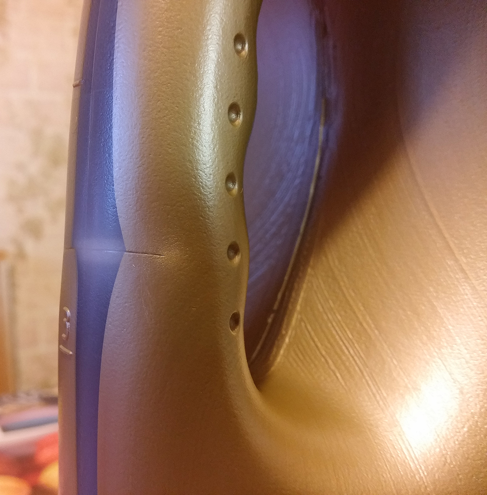

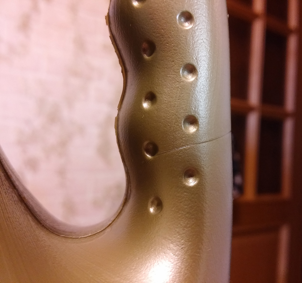

Добрый день, заказал Лукойл люкс 5-30 в Экзисте. На канистре в районе мерной шкалы странный горизонтальный шов, собственно вопрос заводской ли это шов ?
Добрый день! по номеру канистра бьется, то есть настоящая. по поводу происхождения царапины (не назову швом, так как не по всему диаметру ручки идет линия) ответить пока не могу, запрос отправили на производство. выглядит как сбой при формовке...ранее такого не наблюдалось.
спасибо за фото, будем разбираться!
В мартовской канистре то же самое.
