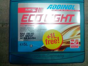

Сейчас в двигатель моей Renault Laguna залит ADDINOL Eco Light 5W40 SN/CF о котором я создавал тему http://www.oil-club.ru/forum/topic/14567-addinol-eco-light-5w40-sncf/
post-9050-0-84980900-1441959144_thumb.jpg post-9050-0-60441200-1441959128_thumb.jpg
Наткнувшись недавно на обсуждение производителей масел указывающих на своих этикетках сертификаты которых на самом деле не имеют, решил проверить ADDINOL Eco Light 5W40 SN/CF на оффициальном сайте API. Каково же было мое удивление когда я не нашел там этого масла!!!
Лицензия у ADDINOL существует только на ADDINOL DIESEL LONGLIFE https://engineoil.api.org/Directory/EolcsResultsDetail?accountId=-1&companyId=10318&resultsUrl=%2FDirectory%2FEolcsResults%3FaccountId%3D-1%26companyName%3DADDINOL остальных масел ADDINOL нет в базе!
Ради интереса начал проверять известных производителей - результат у известных больших производителей в базе есть все масла линейки, (кстати у Лукойла вся синтетика есть в базе). Что касается немцев то таких производителей как RAVENOL и Meguin вообще нет в базе, хотя почему то есть все масла линейки Pennasol.
Предлагаю высказать свои мнения по этому факту, так как сейчас я не могу понять - или ADDINOL занимается подлогом и указывает несуществующие лицензии, или я в чем то не до конца разобрался ?

Классификации API можно указывать без получения лицензий, а вот продавать масло без лицензии API на территории США вряд ли удастся.
По поводу масла Эко Лайт. На канистре указаны допуски MB, VW, BMW, Renault (что на мой взгляд достаточно важно для Вашего авто) и они подтверждены этими производителями, это имеет приоритет нежели классификация API, тем более API для вашего авто не так уж и важен. Короче лицензия API нужна для продаж масел в Штатах, никто не хочет платить за эту лицензию если масло в США не продается.

То есть получается если лицензия у дешевого Pennasol и Лукойл есть, то эти масла представлены на рынке США ? Неужели там может быть такая продукция ?
@Vasilij,
Лукойл есть в штатах!
http://www.pqiamerica.com/LukOil.htm
@Vasilij, это еврпоейское масло они часто не утруждают себя иметь API, заявляют что есть честно - так написано на рецептуре.
В общем это не сенсация - это норма! :)
Вы меня успокоили.
