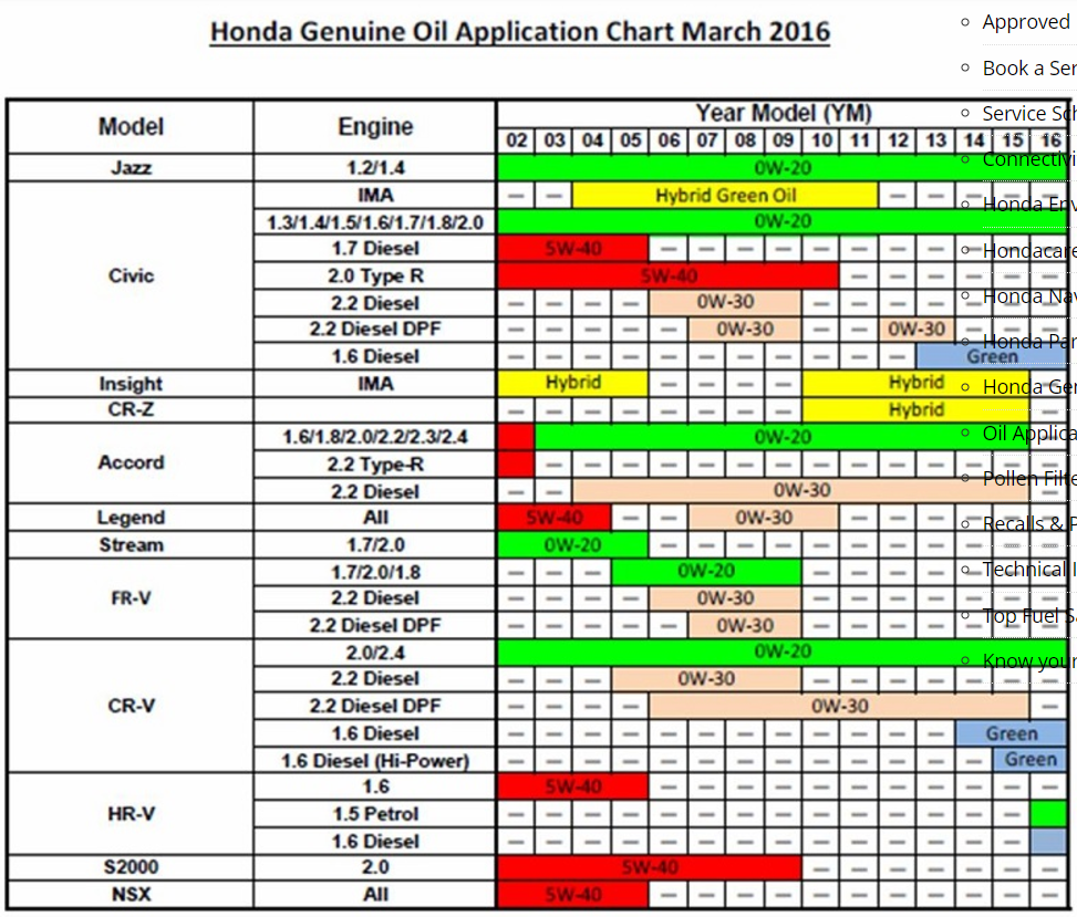

Возьмем Европу, что там льют в 2.4 http://www.honda.ie/
у меня трешка английского производства
с мотором k24z4
Трешки да, а четверки 2.4 с америки везут, но двушка четверка из англии.
@stv, ни в Ирландии ни в Англии 2.4 не продается, только двухлитровая и ниже.
Табличка эта, все как обычно.
