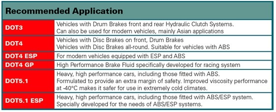

Суть тестов - выявить лучших среди DOT 4 и оценить на сколько эффективнее DOT 5.1 и кто из них меньше мерзнет. Народ у нас в Якутии дикий и на новые вещи переходят крайне неохотно. Многие льют спирт в тормозуху, но потом меняют манжеты через пару сезонов. В опчем люди -дикари :) Например многие свято верят, что в отечественные автомобили нужно лить только отечественные масла.... Язычники..... Но лично мне главное для себя выбрать достойного производителя. Дабы не улететь в кювет из за одубевших и заклинивших в повороте тормозов (есть негативный опыт сделать "ушки" на морозе -52).
Вот.
Пользую TRW 5.1 жижу - очень нравится, педаль очень информативная по ставнению с ДОТ 4.
Пиарят её как самую морозостойкую из линейки.
