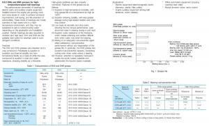

Заказал подшипник NSK для генератора с кодом смазки ENS. Пока искал данные по смазки, нашел файл от самих NSK. Вот выдержка конкретно по той смазке, которая заложена в подшипник специально для генератора.
