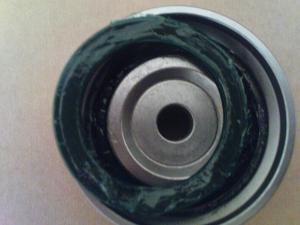

Вот ролик GMB с этой дрянью внутри! - сам запихивал)))
Кстати эти Гмб и прочую китайщину легко вскрыть, непокацав уплотнение, а вот нск даже не всегда возможно!! И представь - расковыриваешь подшипник, коцаешь уплотнение, промываешь всякой дрянью,- ведь смесь смазок полюбому хуже чем каждая в отдельности, в нск часто белая заложена, запихивашь новую на глазок, и через пару тыщь км у тебя дымовуха из гены - смазку на щетки раскидало))) - заложить сколько надо как на заводе не получится тут опыт нужен)))
