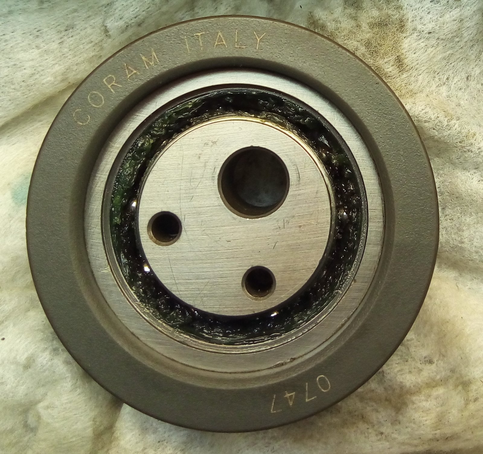

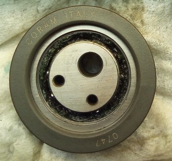

1000 км чисто в городе со ср. скоростью 16-18 км/ч на Хадо защитная в ролике ГРМ. Мотор работает в основном до 3000 об/мин, только иногда до 4-5 т.об/мин.
На днях вскрыл ролик, смазка на месте, хотя немного выдавило наружу - полагаю это "лишнее" выдавило.
Ролик без люфта, крутится нормально, с ощутимой вязкостью. Но что интересно - смазка почернела. Вот и думаю - чтобы это значило ? Износ ? Окисление ?
Интересно ещё и то, что то, что выдавило наружу - обычного коричневого цвета. А что внутри - чёрное, ну типа смазки графитовой или молибденовой. Поэтому тут напрашивается 2 вывода :
- та смазка, что осталась внутри - удерживается в ролике, не разбегается и бояться что она убежит, вряд-ли стоит
- Что-то привело к потемнению
Изменено пользователем Ярослав02
5 hours ago, Ярослав02 said:
... внутри - чёрное, ну типа смазки графитовой или молибденовой....
Перед закладыванием смазки вычищали ли от старой смазки?
3 часа назад, verlube сказал:
Да, конечно.
Банка из под рыбконсервов, сольвент, кисточка, вымыл-высушил-выдул - всё как положено.
11 часов назад, Ярослав02 сказал:
ну положим, тысяча по городу - не тот пробег, чтобы уже  считать что всё нормально. Вот когда вы час соточку вжарите по трассе, и смазка не убежит - тогда еще куда ни шло.
Вестимо что, литол он и есть литол.
Что-мне кажется(по фото), смазки Вы заложили не жалея. Я так понимаю результат Вас не устроил.
Что дальше предприняли?
Данные по температуре, безусловно важное уточнение, я всегда думал что там 70-80 градусов.
Не понравился шелестящий звук, поэтому и залез.
Смазка не вытекала, всегда было сухо. С роликом ничего не делал, только вскрыл/закрыл.
И отложил пока.После сборки вращается плотно, видать попала смазка на шарики. Люфта нет.
Сейчас поставил другой ролик со смазкой МС1510. После 1000км уплотнения в жирные на ощупь. Или много положил, или смазка такая.
Посмотрим , что дальше будет.
P.S. на фото - вся смазка разбежалась по краям ролика. По звуку шарики почти сухие, хотя жирный блеск на них есть.
Сепаратор протоптал себе дорожку и смазку на шарики не кидает.
Изменено пользователем Yuron
На шариках явно не будет видно смазки, только жирный блеск(разводы), это нормально для литиевых и полимочевины.
В данной ветке есть фото, можно сравнить, глянуть в других ветках (генератора, обводных), пока что только сульфанатные на глаз отличаются(CV2 и FG2 synthetic), там шарики реально в смазке, наверно по причине загустителя.
FG2 Synthetic
Redline CV2
Изменено пользователем verlube
