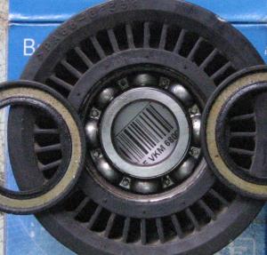

Вопрос уважаемым специалистам. Пришел натяжной ролик ГРМ производства NTN, вроде как Япония.
Внутри набит вот такой вот белой полупрозрачной смазкой , запаха и вкуса не имеет :rolleyes: .
Нужно ли менять её на что-то иное? На самом подшипнике ничего нет , на крышках написано 6004LH , NTN и Japan .
Т.о. какого-то кода смазки тут не видно.
Не меняйте.NTN-производитель солидный,подбор смазок у них не случайный.

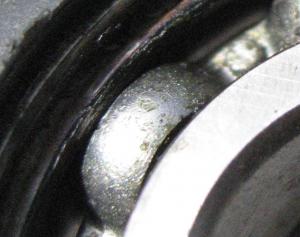

Кстати сейчас будет зачетная фотка. Снял вчера ролик старый ремня грм, такой же точно NTN, как новый, после примерно 100 000 километров пробега.
Пошипник слегка разболтан, но еше бы поработал, наверное.
